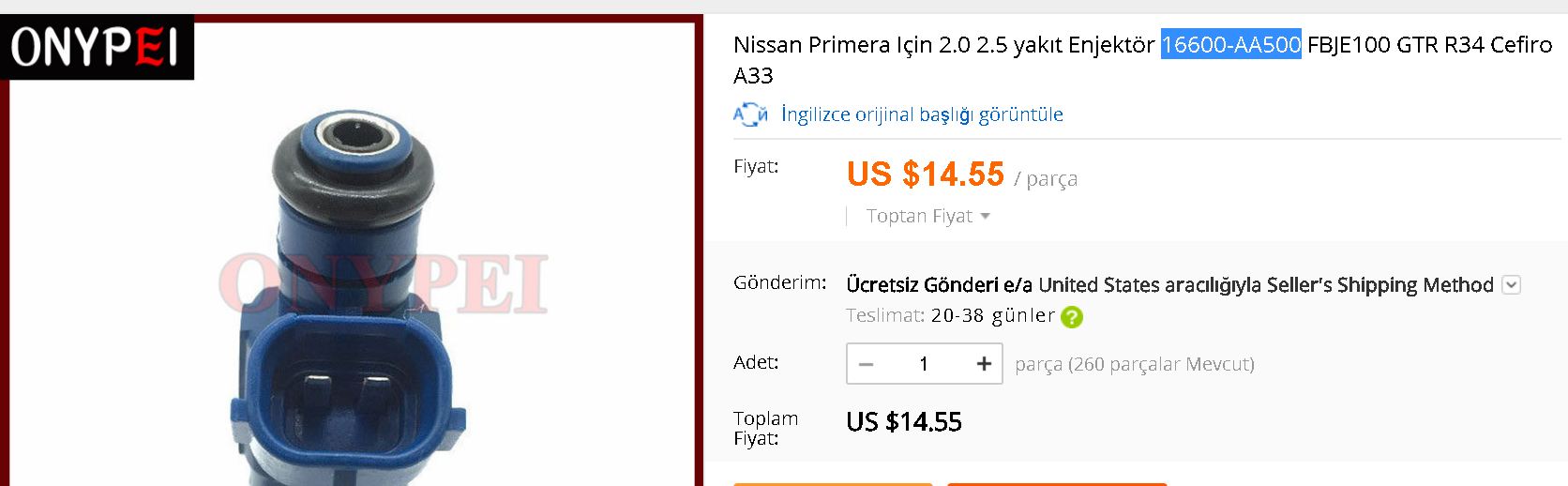

Решил купить форсунку с алиэкспресс артикул 16600-AA500 на vq25dd, но по базе на экзисте не бьется этот артикул. там пишется вот этот: 17521-2Y525.
Кто знает сколько у нас контактов и подойдет ли форсунка с алиэкспресс на vq25dd?

P.S. СТОП,
Форсунка 16600-AA500 для "обыкновенного" двигателя. Давление в рампе 2-3 кгс/см2
Для 25DD совершенно другая форсунка применяется. Непосредственный впрыск, давление до 120кг\см2

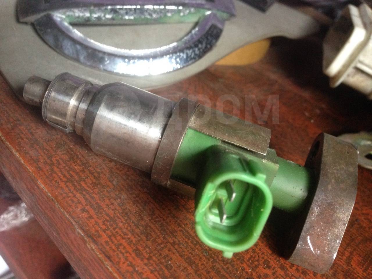

ехать до них далеко у машины не работает два цилиндра. хочу просить доставку. какие заказать я про то не знаю блин. а есть фотка форсунки, что бы мне коллектор не снимать?
может у них цвет там зеленый, или еще что?
На цефире я туда не добирался самостоятельно, один раз промывали на сервисе без меня.
Но на цедрике 34-м 2004 (движок конструктивно одинаковый, только продольный) года стояли зеленые двухконтактные, сам лично покупал комплект б/у для замены.
Вот такие (их два вида, черные фишки не подходят)
1521791793908_default
И судя по запросу на дроме они и на цефиру идут с зелеными двухконтактными фишками.
https://baza.drom.ru/sell_spare_parts/+ ... ne/vq25dd/
