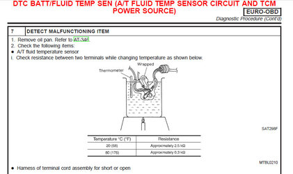

А на сколько резистор ставил?
Судя по мануалу 0,5-1 Ком
