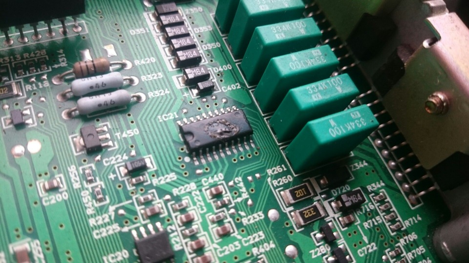

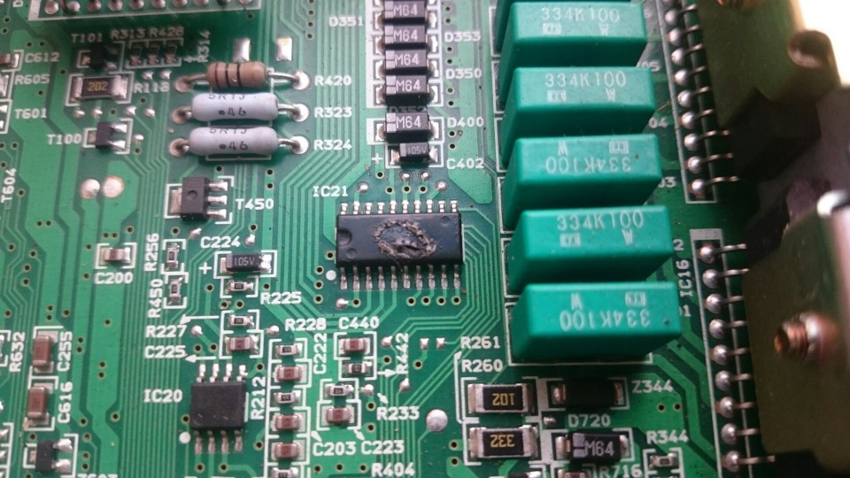

Доброго времени суток форумчане! Недавно посчастливилось... приобрести сей аппарат (цефиро 94 год 2л акпп). Не буду ходить вокруг да около, прошлый хозяин поставил за 3 копейки контрактный мотор, но не смог завести его, крутит но не заводиться, поменял стартер, все массы зачистил и протянул, ошибка 21 выскакивает, свежий акб - не заводится. Определил что не идёт питание на форсунки, топливо не поступает в цилиндры. Долго копался, решил заглянуть в эбу и вот что там обнаружил.
Скинул эти фото электрику, говорит эта микросхема отвечает за подачу сигнала на форсунки. Соответственно такой вопрос, может кто подсказать маркировку этого чипа? Или проще заказать другие мозги?

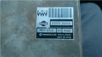

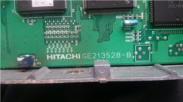

Вот маркировка моих мозгов и платы эбу.

1. Разобраться с эл/проводкой, правильностью подключения, исправностью форсунок.
2. Ремонт или замена "мозгов" - это решать хозяину, но вначале п.1, иначе "история может повториться"
На форсунки +12В приходит с предохранителя, управляющие импульсы "-" с ECU(мозгов)
P.S> Перепроверить чем управляет сгоревшая микруха. Чего-то у меня сомнения.
Форсунками, катушками, подушками управляют STA508\509
Они больше по габаритам.
Фото платы А33
Причина почему сгорела микруха. С разъёма что идёт на мозги отвалился плюсовой провод сигнала форсунки и коротнул на корпус эбу. Мозги потому что болтались как г.... в мешке. Собственно как то так.
И ещё вопрос к знатокам, нашёл мозги с идентичным оригинальным номером 27310-31U10 и моделью MEC Z310. Этого достаточно? Точно подойдёт эбу вместо моего?
1.Управление по "-" . Или я не тот мануал смотрю?
Форсунку(обмотку) проверь обязательно.
2. Если маркировка совпадает, иммо нет - то без проблем
