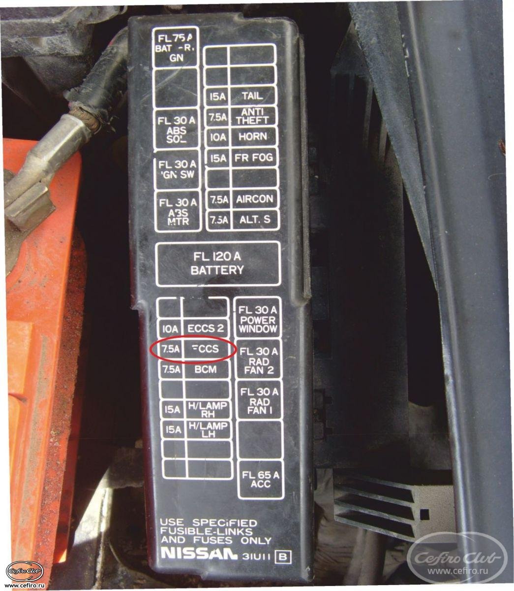

Ниссан Цефиро а32 2.0 1995 г.
Проблема такая.
Диагностика показала: ДМРВ, Датчик детонации, Потеряна линяя связи АКПП
Решил проверить сначала предохранители, нашел сгоревший 7.5 ECCS (на фото) коробка предохранителей под капотом рядом с аккумулятором, заменил предохранитель, завел авто, ничего не изменилось, хотел заглушить автомобиль, вытащил ключ зажигания - двигатель работает! Открыл капот, вытащил предохранитель, предохранитель целый, двигатель заглох. Объясните, за что отвечает предохранитель 7.5 ECCS (на фото) и куда копать, где примерно искать кз?
С уважением, Дмитрий

Еще вопрос, ставлю целый предохранитель 7.5 ECCS ключ в ON но не завожу, ключ в OFF вытаскиваю работают все лампы приборной панели, на реле зажигания идет напряжение. Предыдущий хозяин ставил сигнализацию Ягуар, в ней проблема?
В любом случае, начни с этого "зверя".
Возможно реле залипло.
