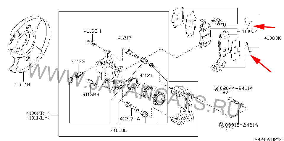

загремели колодки - при вскрытии оказалось, что нет распирающих пружин (меняли весной).
С кашиямой они не идут. А отдельно купить - только ремкомплект за 2000р.
какие есть варианты? чтоб недорого и не сильно колхозно...
может я не прав но не должны греметь колодки изза отсутствия этих скрепок, на задних тормозах нет таких распорок. На RX300 не было таких скрепок - не скрипело ничего. Но если эти скрепки требуются бери ступицу в сборе не на много дороже выходит зато и скрепки и суппорт и ступица будет всегда под рукой.

не реклама вот пример https://parts.japancar.ru/jc/view/parts ... 04202.html
полная ступица за 2-2,5 рубля с тормозным диском, даже колодки можно не менять все почистить самостоятельно и смело ездить.
ступица включает в себя:
ремкомплект суппорта (резиночки) 1 сторона стоит 1000 рублей. (резинки эти рвутся только из-за кривизны рук )
пальчики 2шт по 300 рублей на экзисте (закисают если не ухаживать)
подшипник ступичный
тормозной диск
твои скрепки
быстрее всего и противоскрипные пластины будут
колодки тыс 20 км хватит
и самое главное это оригинал который практически вечный если вовремя следить за узлами авто =)
