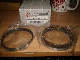

Может кому пригодится
    509.6 КБ · Просмотры: 2 555
думаю обязательно пригодиться, тема уже где то проскальзывала, пиши с чем еще возникали проблемы

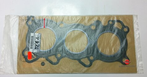

Купил прокладки ГБЦ VQ20de, продаваны уверяли что VQ20de NEO нечем не отличаются. На деле же оказалось что прокладка ГБЦ на 5 и 6 цилиндре у двигателя NEO увеличены (отметил на фото). Пришлось заказывать на мой двигатель и ждать 2 недели. 6т.р. выкинул на ненужные прокладки которые не подошли :( Может кому нужны?

Прокладка, видимо от А32, номер от А33.
Продаваны перемудрили...
