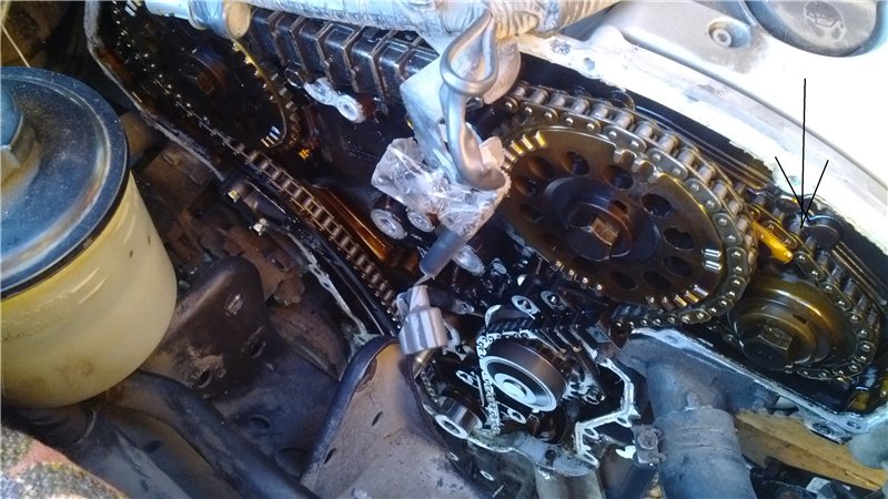

нет цепочка не перескакивает, смотрите искру в цилиндрах, возможно, чудит задний датчик КВ.
самодиагностика\диагностика делалась вообще ?
ЗЫ: ТАХ а ты помнишь реальные случаи перескока цепи ? )) или это городская легенда ?
один форумчанин писал, что у него в следствии, заклинивания водяной помпы, перескочила цепь - это единственный случай на моей памяти, в остальных случаях цепь перескакивала, во время замены
из личного опыта, цепь прошла 525 тыс, конечно гремела, но перескакивать не хотела, даже при резкой динамичной работе двигателя, я не жалел движок, он был уже приговорен к замене - двигатель заменил
мой мотор тоже прошел больше 500, на одометре когда купил было 350, но думаю все 500-600 она прошла
цепь также гремела, один раз очень долго, видать натяжитель заклинил, потом отпустило
в итоге антифриз пошёл в масло через помпу скорее всего )
а у сервисмэнов это распространенная неисправность, цепь то эта
У меня ситуация была.После двухмесячного простоя(командировка в Ачинск) загремела цепь.Вскрытие показало,била на корпус малая цепь,клинанул натяжитель.Ремонтировал у дома,запчасти неделю ждал, полторы недели.
