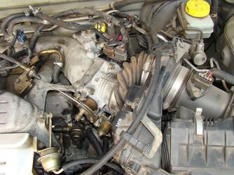

C 32 кузова можно поставить двигатель в 33. Только немного коряво будет идти резиновая трубка к воздушному фильтру. На 33 кузове алюминиевым впуск может быть только на 3,5 литрах, у американских Максим или Финиках. Ну, ещё алюминиевый у 2,5 литрового с ТНВД.
Вот фото 2,5 литрового с 32 кузова в 33-м.
