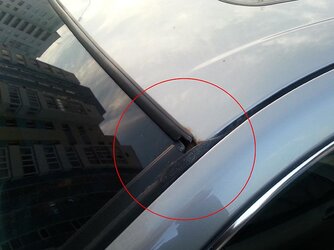

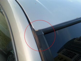

Приветствую всех. После мойки обнаружил утерю соединителя молдингов (находятся в верхних углах стекла), может кто подскажет номер детали? По каталогу не нашел =(((
