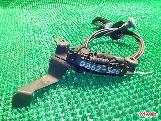

MixanM сказал(а):ТАХ сказал(а):ещё вот otkrivanie-dverey-bez-klucha-t8735.html?hilit=%D0%BE%D1%82%D0%BA%D1%80%D1%8B*#p61961
Есть небольшие сложности, относительно тех вариантов которые вы привели , а именно:
1) У меня Акк. снят, вариант с " подлезть-нажать-радоваться" не пройдет
2) Из багажника не вижу как опустить сиденья, в 32ом кузове, у меня была посередине дыра в подлокотнике, там можно было, а тут сиденье двумя секциями откидывается
3) Ключ у меня , но открывает только багажник, водительскую дверь не открывает, там флажок блокировщика до конца не доходит , кода ключ проворачиваю, где то
3-4 мм-, хотя делал так всю зиму, а тут ерундить начал. И ключ не открывает пассажирскую дверь, не могу понять почему, он просто туда входит и не проворачивается...
Склоняюсь к открытию капота через решетку радиатора, есть кто оптыный может подсказать где там его ловить?
Берешь проволоку(метал по жетче,чернуха)пол метра,3-4 мм диаметр,гнешь кончик крючком.Через решетку надо попасть.На втором фото показал,нужно зацепить рычажок и потянуть на себя.На первом фото показан как он стоит(лицом в капот).Терпение и все получится!!!
