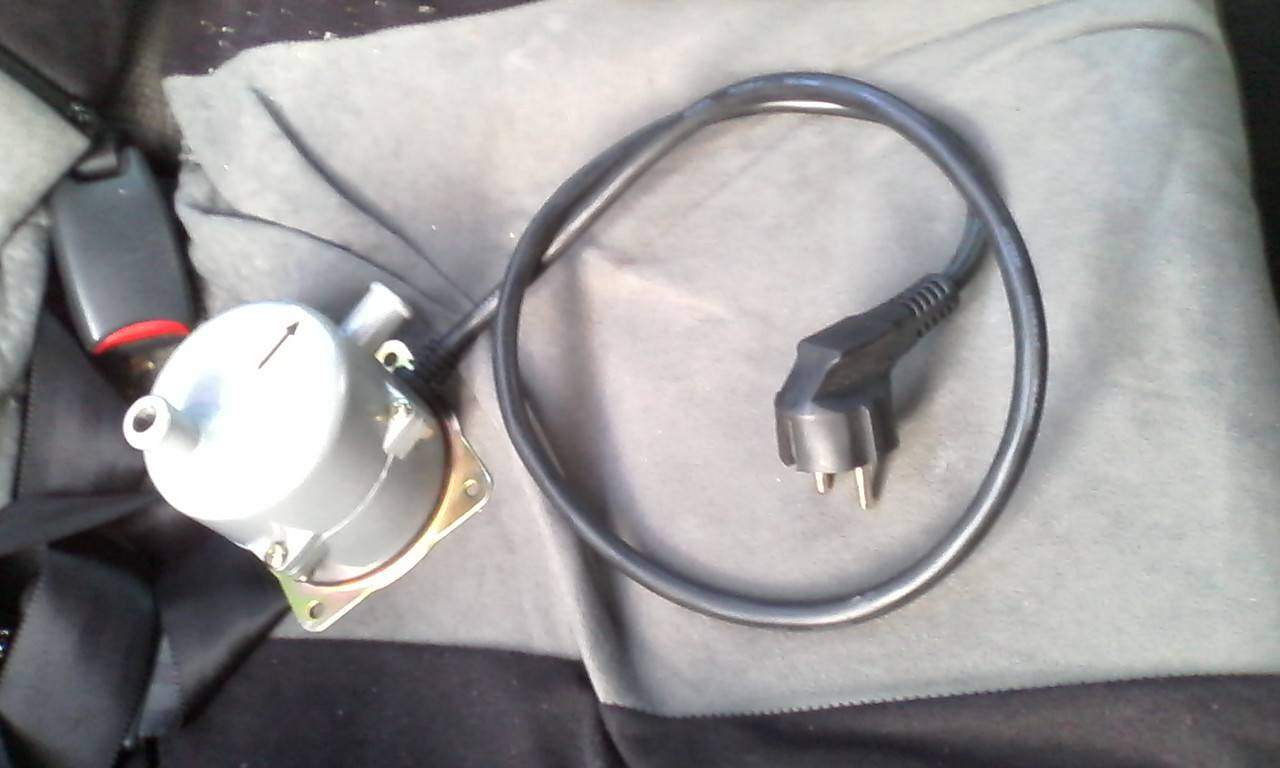

Souta
здравствуйте... есть такая штука... нужно его подключить к двигателю... в в форуме искал, но там только "вот купил вот такую вот, щас установлю", а где куда как подключать не написано... помогите, двигатель замерзает((( называется TADEMITSU какой-то... сам не покупал, еще в прошлом году вместе с машиной достался... не устанавливал, т.к. гараж был. а теперь нету гаража((( двигатель vq20de

я это смотрел... ну кто как куда все это впихивал не могу понять(((
в описании есть, кто куда ставил, а если непонятно, тогда проще, обратись к мастеру, он всё сделает за тебя
подогреватель с насосом или без ?
забор с нижней точки, подача в верхнюю
в идеале забор со сливной пробки блока, подача в верхний патрубок радиатора
