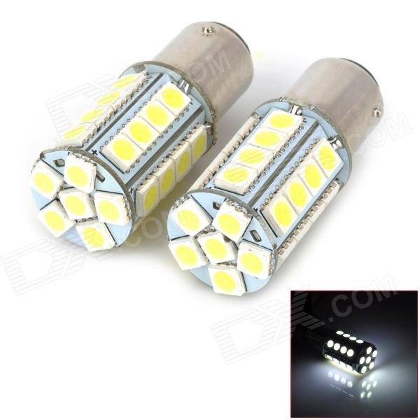

вот такие LED я поставил на габариты/стоп в крышку багажника, светится все - на габаритах в полнкала, если можно так сказать. С большим количеством диодов, лампа просто не влезет в плафон.
http://dx.com/p/ly094-1157-9w-360lm-30- ... pcs-190882

Не совсем понял - это как вполнакала - от штатных или другой смысл?

стандартная лампа P21/5W имеет две нити накаливания - на 5W для цепи габаритов и 21W цепи стоп сигналов. По сути там две лампы в одной. В светодиодной сборке что поставил я, китайцы не стали делить группы светодиодов на цепи габаритов/стоп сигналов - просто при работе только цепи габаритов вся эта сборка светится тускло, на половинке/четвертинке своих возможностей, если же подать питание на цепь стоп сигналов начинает светить по полной. Но в плафоне, да еще и за красным пластиком эту разницу не особо видно. Поэтому предупреждаю - не стоит менять все лампы сзади на подобные сборки - днем есть риск что кто нибудь приедет в опу.
Оччень интересная инфа - я и не подумал что китайцы могут так не додумать свои лампы - ну я лампы заказал не на багажник, так что пока делаю ууххх...
