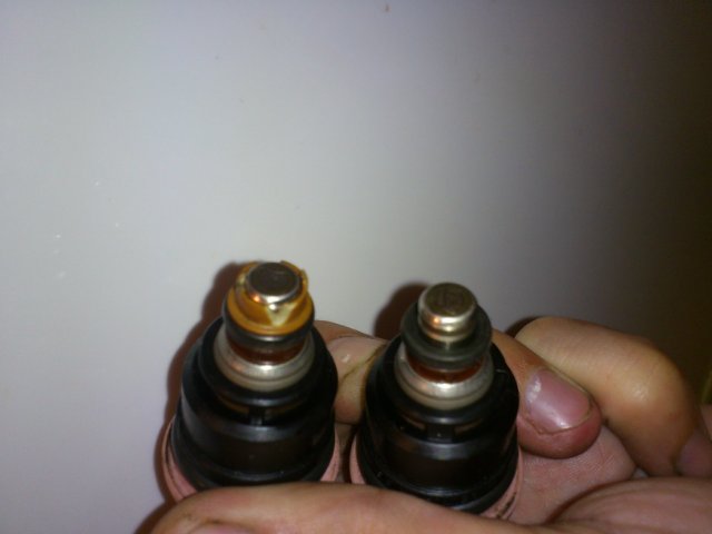

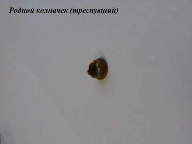

Постигла меня несчастье в виде поломки форсунки. Наверное это следствие моей вессенней промывки форсунок лавром, а может быть просто по причине естественного старения и нашего бензина.

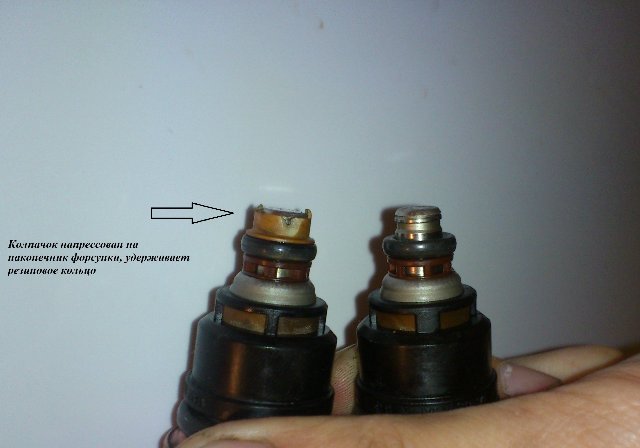

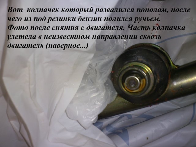

Pinte cap - (колпачек форсунки) не продается отдельно, он напрессован на ее наконечник и продается только вместе с форсункой. На ебее есть отдельно, но ждать долго, да и отправлять в Россию не каждый хочет. Зачем он пластиковый а не металлический и как он удерживает кольцо от давления создаваемое бензонасосом непонятно. У меня колпачок развалился и резиновое кольцо вылезло наружу.
В виду того что на разборке форсунки немного лучше моих, за неимением средств на новые, а также нет времени ждать месяц на покупку в ибее - решено было восстановить имевшиеся.

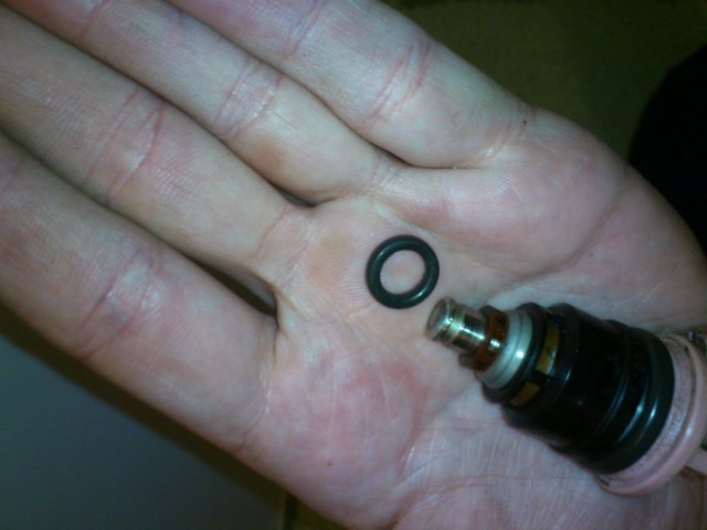

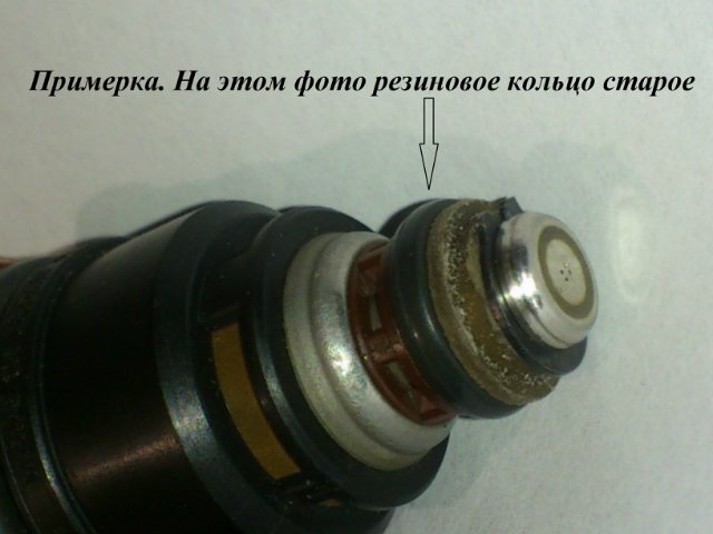

Походив по магазинам нашел ремкомплект для форсунок Бош на отечественные авто, также были куплены стопорные кольца D7(внутренние) и новые резиновые уплотнения.
На фото сделал комментарии поэтому, дополнительно чтото писать про процесс ремонта не буду.
На фото нет финального фото как все собрано с новыми резиновыми колечками, забыл фоткнуть, торопился....сорри.

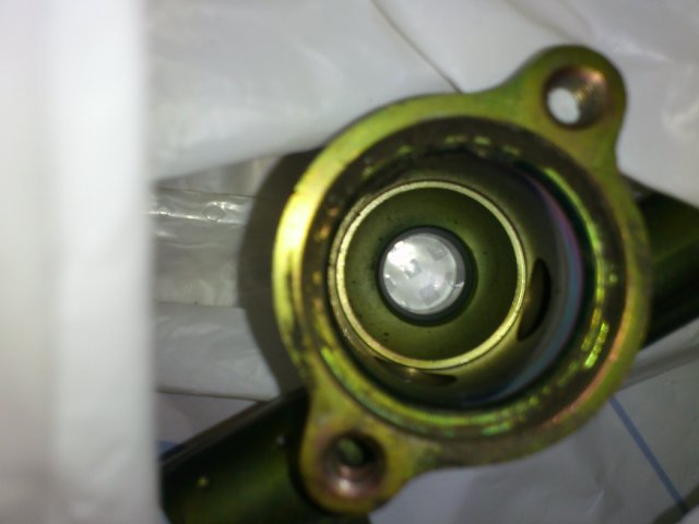

Перед тем как ставить на двигатель сделал проверку. Налил бензину в рампу, подключил компрессор(которым колеса накачивают). Даванул посильнее чтоб с обратки бензин вылетел. Поставил на место.

Что получил в итоге: двигатель работает отлично, ровно, на сколько хватит этой конструкции не знаю, отъездил пока две недели.
Что меня сподвигло написать - получил один большущий бонус в результате ремонта - сумашедший разгон - нос чего бы вдруг скажете?
напрямую с форсунками и с этим ремонтом я тоже никак не связываю, я уверен что это именно из за регулятора давления на рампе и только из за него. Потому как в процессе "гидроиспытаний" рампы (перед установкой ее на место) бензин под давлением насоса из обратки вылетел как из пушки, я аж испугался тогда. Я так понял он забит был какимито отложениями и теперь работатет так как нужно и именно изза него колпачки на форсункак сорвало с посадочного места от большого давления. В бензобаке теперь не стало вакуума. Крышку бензобака на заправке откручиваешь и характерного всоса воздуха слышишь....
