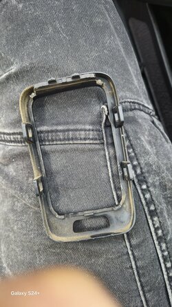

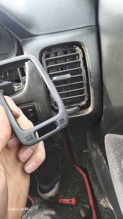

Всем большой ЗдрасьтЕ !! Коллеги помогите советом как снять дефлекторы обдува стекла пассажира, самого пассажира, водителя, не переломав при этом торпедо и сами дефлекторы? Какие там нюансы ? Приобрел недавно машину, вот пока энтузиазм не угас, хочется привести её в полный порядок. Дефлекторы снять хочу для прочистки, а то в них когда смотришь, то грязи немеряно.
снять скорее всего только с панелью можно(они изнутри на саморезе ), по крайней мере на а32
Я вчера снимал бардачок с целью замены лампы освещения оного на новую, глянул на этот дефлектор снизу из "из-под" торпедо, там увидел две защелки. их то разжать-разжал, а вот сверху дефлектор по ходу крепится еще двумя защелками- к ним то и проблема подобраться. Вот боюсь дурь прилагать, дабы не сломать ниче. Может кто знает способ как снять их без снятия торпедо?
имхуется, что сверху просто отверткой/ножом подковырнуть попробовать.
С водительской стороны точно помню, что саморезов нет на А33, снимал руками, шло очень-очень туго, изнутри посвети фонариком, посмотри где защелки, поймешь че-куда дергать надо.
