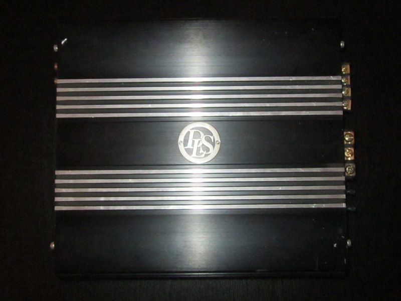

Сделаны первые покупки. =)
Усь для саба — DLS MA23.

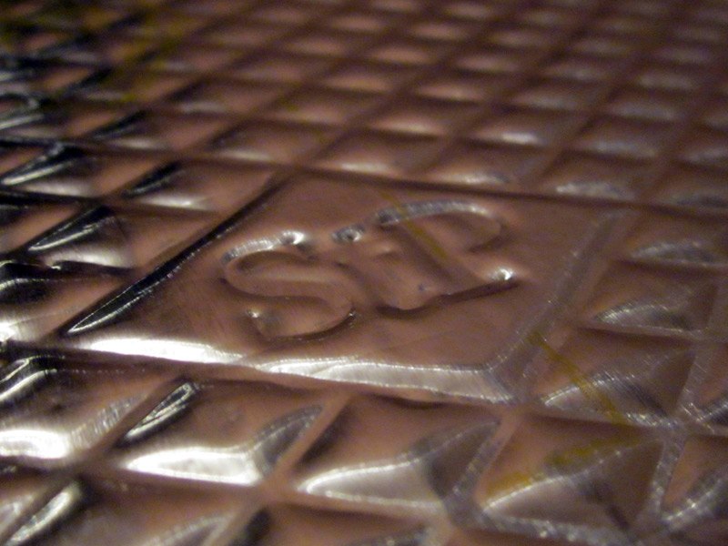

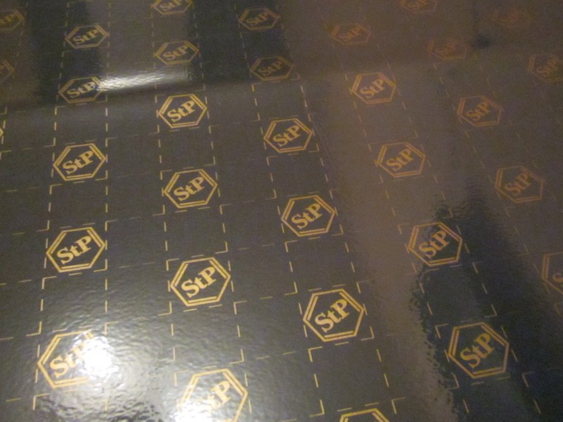

6 листов STP Gold для передних дверей.
2 листа сплэна для передних дверей.
Пара фоток:
Бюджет покупки: 3000 + 1800 + 500 = 5300 рублей.
Мне кажется, что усь для сабика слабоват. На колоночки бы его. А чё не стал на саб брать моноблок ? Они лучше значительно.
Надеюсь что не слабоват.
Саб, все-таки склоняюсь что буду брать Sundown Audio SA-12, а не DD 512b.
А есть реальные примеры что MA23 мостом качает его очень даже прилично. Потому и взял. =)
Моноблок не стал искать даже, потому что изначально нацелен был на MA23. )
Посмотрим что будет... =)

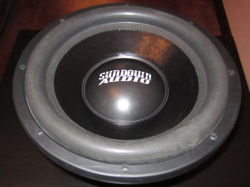

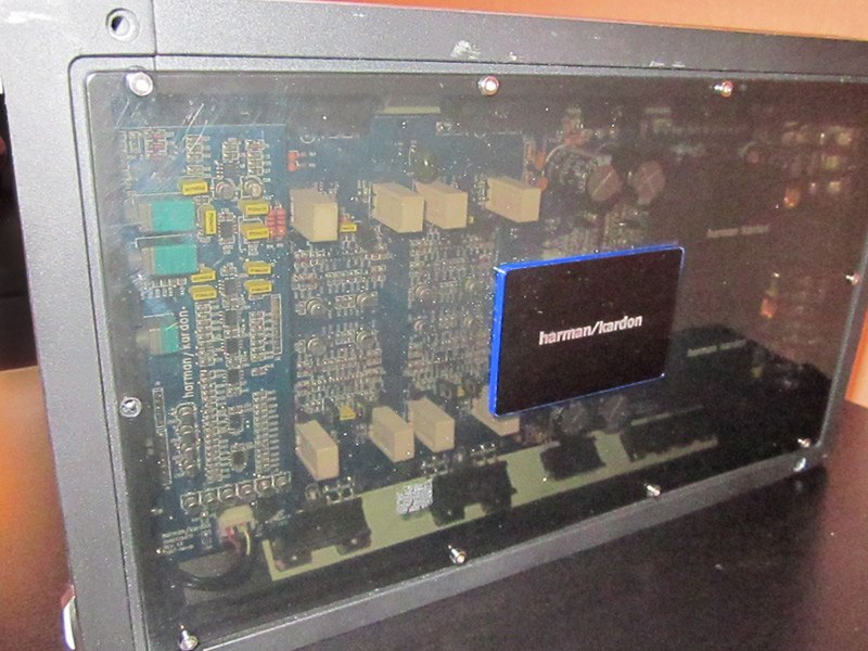

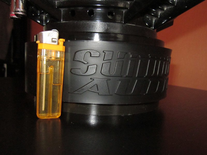

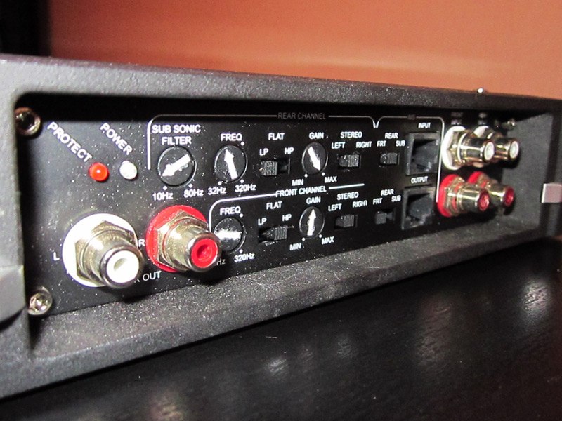

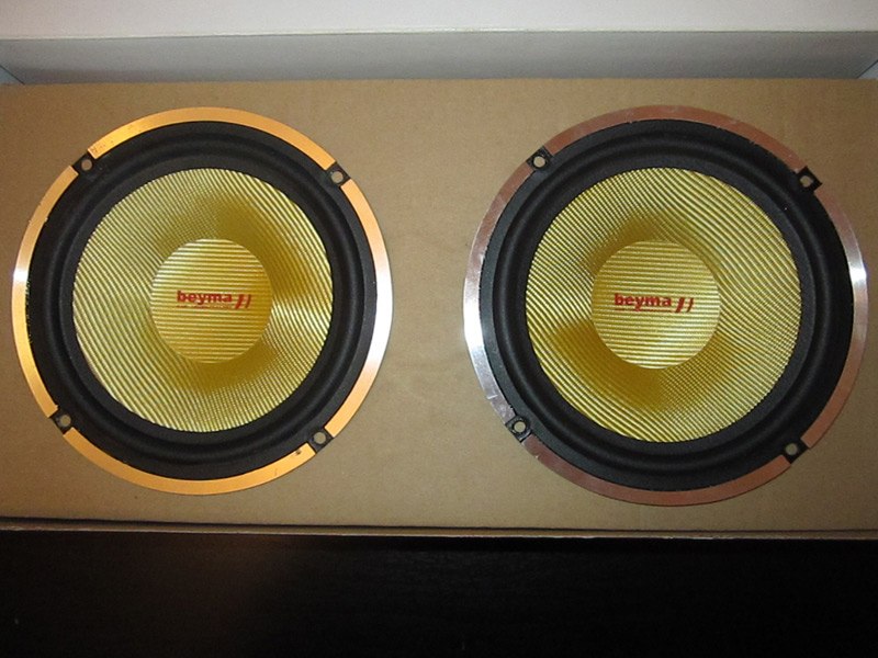

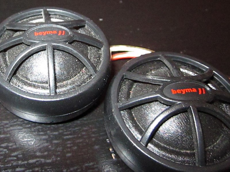

Итак, вторая часть закупок сделана:

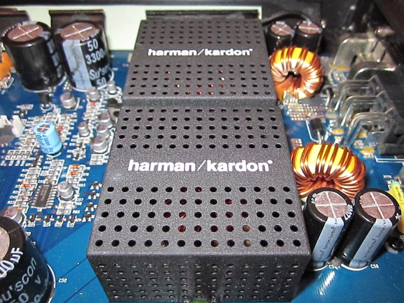

Усь для фронта — четырехканальный Harman/Kardon CA470.
Фронт — комплект Beyma SCK-65.
Саб — Sundown Audio SA-12.
Также фанера для короба.
Немного фоток:

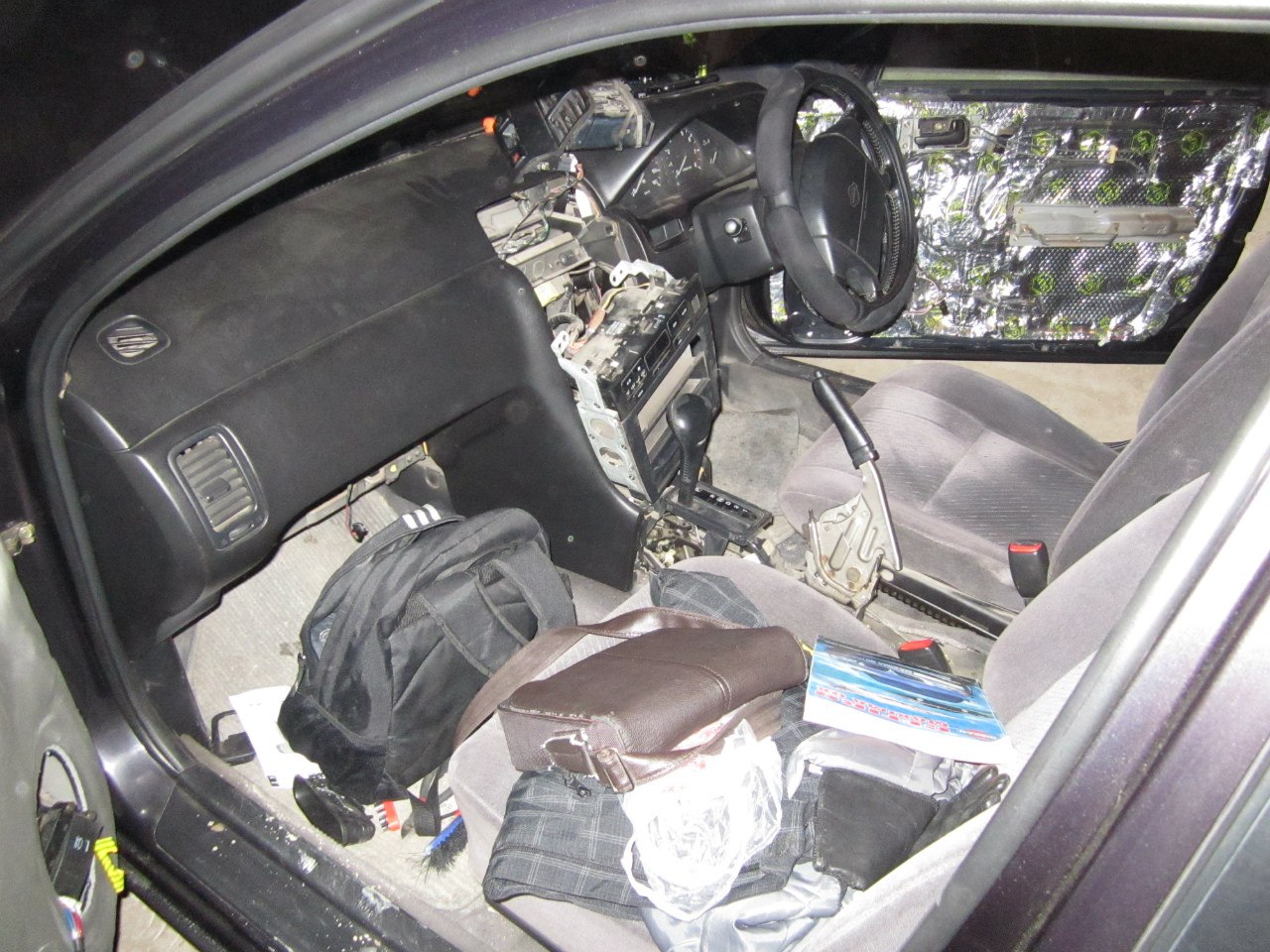

Вот несколько фоточек, если кому интересно:
Шумка дверей

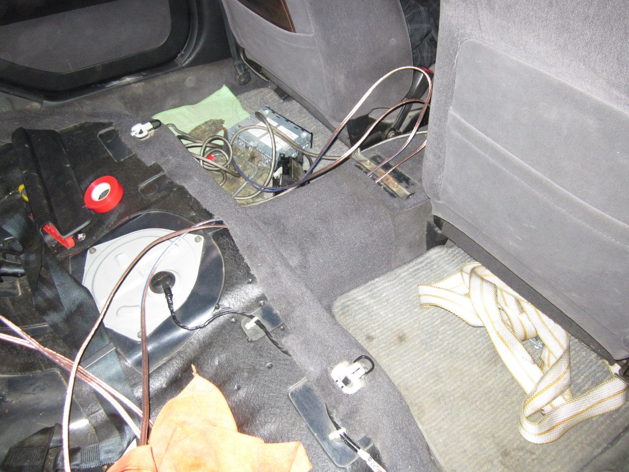

После начала протяжки проводов
