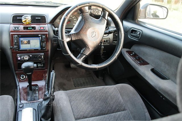

На Cefiro установлен JVC KD-DV6107, в сервисном меню включен режим NTSC , любой DVD диск нормально воспроизводится на экране штатной навигации, т.е. имеется встроенный декодер (как по ссылке)
Единственный минус - при отключении АКБ, приходится заходить в сервис меню и вкл NTSC.

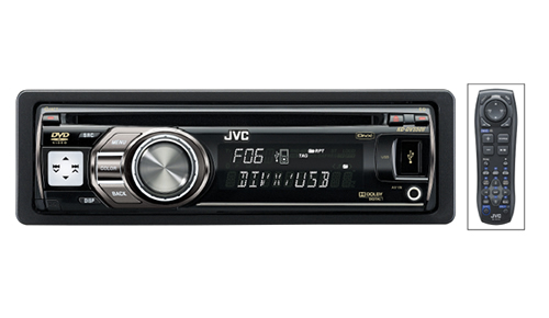

У меня JVC KD-5506 (KD-5507)
Он переключает PAL/NTSC, есть USB и с мультиподсветой, но видео читает только с DVD-R
