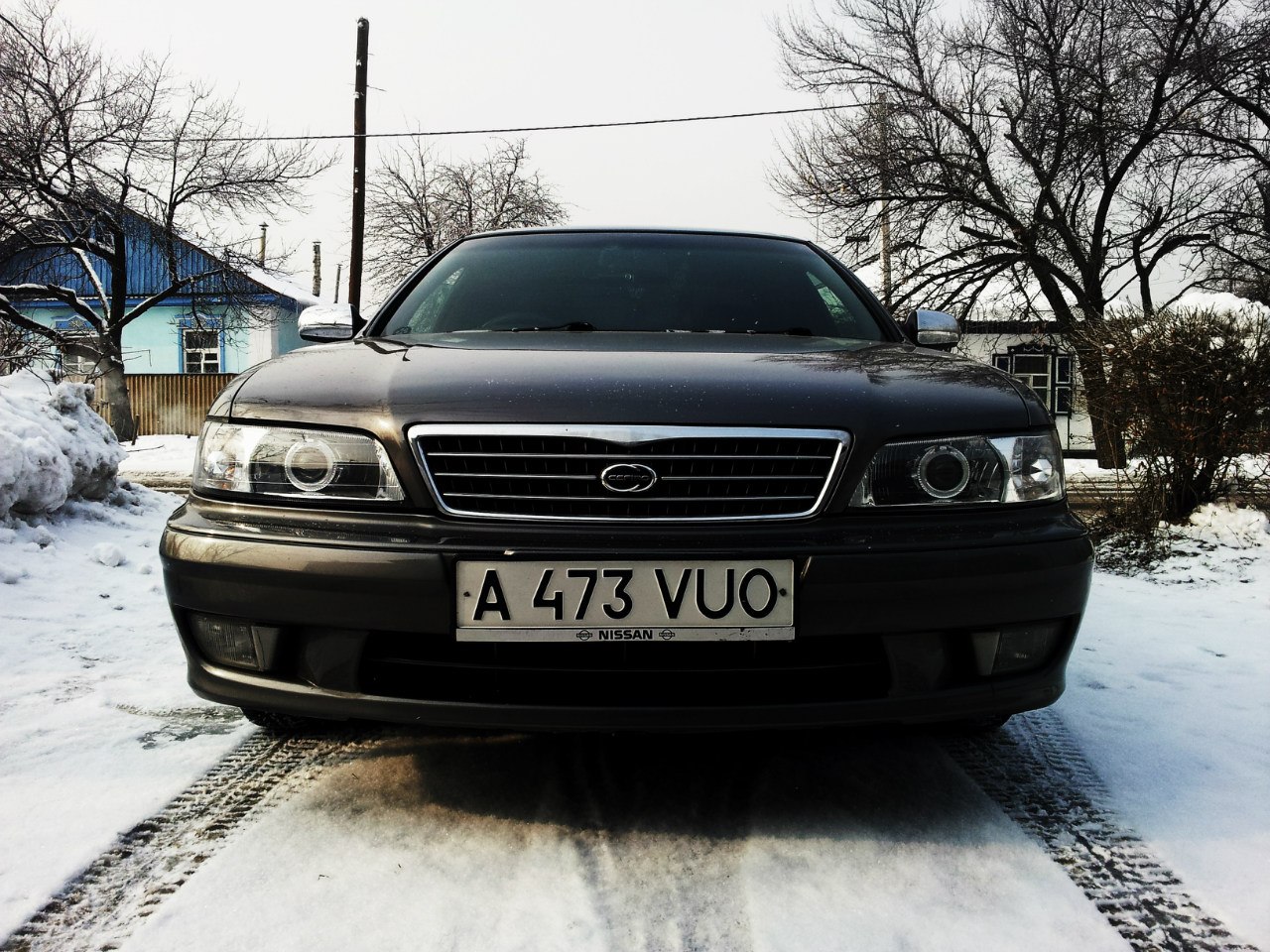

Все началось с покупки комплекта би ксенона 5000к! Который я поставил в свою старую рифлёную оптику! Свет стал даже ещё хуже чем на галогенках! И было решёно поменять полностью фары.на фары с нерефленным стеклом марки Depo http://www.caroptics.ru/images/products ... RXLD-1.jpg С этими фарами свет стал получше но светил как попало! Не долго думая купил Би-линзы которые ставятся в отражатель фары без переделки!
http://avtovideo.tiu.ru/p3524274-linzy- ... alnye.html
http://s017.radikal.ru/i406/1208/fb/20191ca3c73f.jpg
http://www.onlinedisk.ru/view/926683/DSC03966.JPG
http://www.onlinedisk.ru/view/926685/DSC03968.JPG
http://www.onlinedisk.ru/view/926687/DSC03974.JPG одну линзу уже поставил!
http://www.onlinedisk.ru/view/926689/DSC03979.JPG греем герметик что б снять стекло!
http://www.onlinedisk.ru/view/926690/DSC03964.JPG
http://www.onlinedisk.ru/view/926692/DSC03962.JPG крепится гайкой
http://www.onlinedisk.ru/view/926693/DSC03960.JPG
http://www.onlinedisk.ru/view/926695/DSC03981.JPG приклеиваем стекло обратно на герметик который идёт в комплекте!
http://www.onlinedisk.ru/view/926696/DSC03997.JPG
http://www.onlinedisk.ru/view/926699/DSC04008.JPG от что получилось! габаритные огни http://www.onlinedisk.ru/view/926701/DSC04011.JPG http://www.onlinedisk.ru/view/926702/DSC04001.JPG
http://www.onlinedisk.ru/view/926729/DSC04007.JPG
http://www.onlinedisk.ru/view/926730/DSC04009.JPG
http://www.onlinedisk.ru/view/926709/DSC04005.JPG ближний свет
http://www.onlinedisk.ru/view/926711/DSC04016.JPG
http://www.onlinedisk.ru/view/926713/DSC04017.JPG дальний свет
http://www.onlinedisk.ru/view/926717/DSC04019.JPG
ВОТ теперь светит как надо! лампы 5000к! блоки розжига в комплект не входят А ЛАМПЫ БИ-КСЕНОН полное ГОВНО! НЕ ПОКУПАЙТЕ! Сейчас валяются! лучше пару тыщ добавить и купить линзы! я брал линзы у нас в перми за 4500 + переходники для своих блоков розжига( остались от би-ксенона)

Молодец. Зачёт. Только скажи. Какой тип ламп идёт в этих линзах. Свой или D2s или как там ещё. В общем если перегорят, то не придется их искать целую вечность. Сделай фотографии на стене как светят и дальнего и ближнего света. Будем очень признательны. За отчет спасибо. Думаю поможет людям.
ммм симпотично выглядет так то
Спасибо, посмотрел. Теперь буду думать какой лучше ставить, Ангельский глаз не даст мне покоя :)
Немного офтоп, машинка выглядит отлично, по моему без ресничек на фарах лучше чем с ними. Вопрос где брал обвес, не тот самый из солнечного Казахстана?
Не в коем разе обвес не из Казахстана. Это оригинальный обвес из более солнечной Японии. Не В КЗ не в Новосибирске такое качество не встретишь никогда. По ресничкам даже не скажу. Каждому своё. Ангельский глаз это очень не надежная конструкция. Сгорит, потом о5 фару разбирать. Я наоборот в конце концов от него избавился. Мое мнение, что лучшие линзы по свету это Моримото MINI H1
