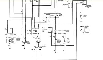

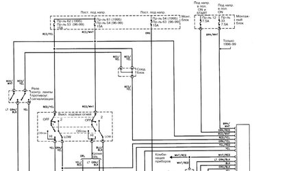

Александр263 сказал(а):
Кто подскажет как быть не работает не ближний не дальний свет, предохранители и релюхи в поряде
начните с "комбинированного переключателя", скорее всего в нем, раз все другое в порядке...
в мануале смотрите схему... прозванивайте...
"Моргалка" работает?
Профиль заполни.
Ты профиль заполнишь или как?
лови схему
    81.4 КБ · Просмотры: 3 499
    73.8 КБ · Просмотры: 3 497
Была подобная ситуация.Под капотом справа стоит черная коробочка (не помню сейчас как правильно называется). Проверь её. ;)
У меня под капотом есть какой то блок на 2 разъема, но нигде не могу найти что это, блок размером с пачку сигарет, может чуть толще, лежит без крепежа над бачком омывателя стекла. По схеме проходили обрыва вроде нет, только переключатель не можем нормально прозвонить.
