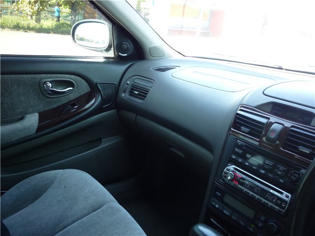

На фронт поставил трехполосную Иволгу, т.к. хотел качественного звучания всего спектра частот. С двух полоской не охота было так заморачиваться. Твитер заменил на Hyundai, качество звучания мне больше понравилось. Сделал для них специальные подиумы и поставил в уголки зеркал. Серединку поставил на подиум в верхней части двери, в обшивке сделал окно. Закрыть окно красиво не получилось, с рамочками я сильно не заморачивался. Конечно, можно было и форму придать красивее и краску под цвет обшивки подобрать, но лично меня и так пока устраивает. Главное качество звука.

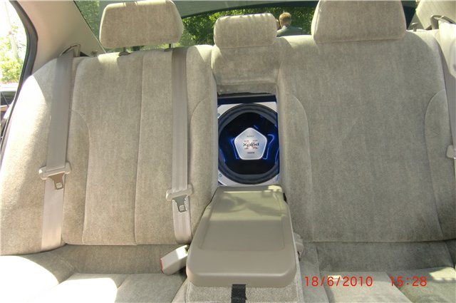

Сабвуфер стоит тоже от Иволги. С недавнего времени он заменяет сгоревший Sony. Играет прилично. Для саба изготовил закрытый ящик так, чтобы саб выходил в салон через подлокотник заднего дивана.

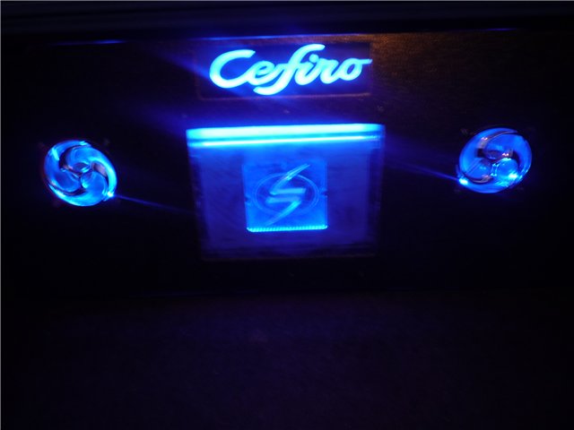

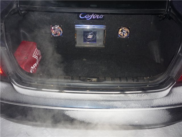

Усилок от LA. Про него сказать ничего конкретного не могу, до него был только китайский Мистери. Но со своей обязанностью он справляется хорошо. Питает он фронтальные динамики, дает им по 50 Вт в номинале. И 200 Вт мостом выдает на саб. Стоит усилок в багажнике за ящиком саба. Закрыто все фальш-панелью для эстетичности. Вентиляторы стоят больше для красоты, чем для вентиляции.
Так же сделал подсветку фальш-панели и саба. Все дополнительная силовая проводка (вентиляторы, неон) идут через реле, плюс также взят от аккумулятора.
