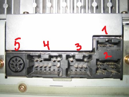

В общем все время владения цефирой был уверен что моя стандартная магнитола поддерживает управление на руле, и тут задумался о покупке кнопок на руль, как звучит магнитола меня устраивает, тем более есть чейнджер в багажнике на 10 дисков, в общем о смене магнитолы даже не думаю, видел на фотке лауреля, с такой же магнитолой и кнопками на руле. Сегодня разобрал панель, снял магнитолу, что бы понять куда должно подключаться управление но судя по всему нету у этой стандартной головы поддержки управления из вне. Может быть я ошибаюсь и у кого то есть опыть по подключению такой головы, дайте совет
Вот вид головы со стороны разъемов (Фото сделал Opet):
что удалось узнать:
1. разъем для подключения антены (управление автоматической антеной)
2. разъем для чейнджера
3 и 4 разъемы питания, подстветки, выход на динамики по каналам
5. неизвестный разъем, может быть он для подкючения управлялок?
Так вот, если у кого то есть стандартная голова, такая же или похожая, и есть кнопки на руле которые управляют ей, расскажите пожалуйста, а лучше по возможности зафотайте куда подключаюется в магнитолу это управление.

Всем кому интересен данный вопрос и у кого есть подобная магнитола отвечу по поводу разъема под номером 5 с картинки выше, этот разъем предназначен для подключения к блоку Xanavi, то есть каким то образом с магнитолы инфа переходит и отображается на дисплее Xanavi именно через этот круглый разъем. Поэтому данная магнитола не поддерживает управление рулевым пультом

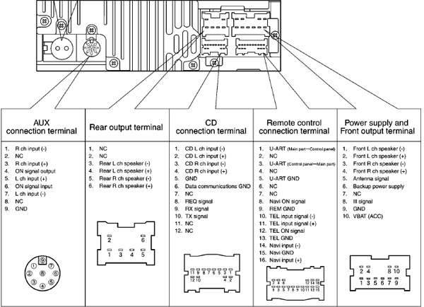

готовлюсь к замене головы, стоит стандартная, картинки выше. Поиском распиновки разъемов именно этой магнитолы не нашел, но нашел похожие разъемы, например на Теане штатная башка NISSAN RM-V53GAEA Matsushita.
можно верить, как думаете?
или может у кого есть 100% информация по разъемам именно нашей штатной головы.
эта распиновка на картинке не верная, вот как работает стандартный джойстик от цефиры https://b-a.d-cd.net/c35c0f8s-960.jpg то есть между джоем и магнитолой стоит блок дешифрации который принимает сигналы с джоя и преобразует их в понятный для магнитолы сигнал, в магнитолу идут 5 проводов, а в блок всего лишь один
