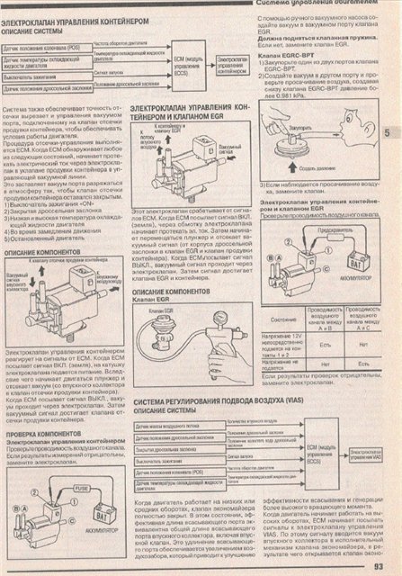

Полез тут снимать и чистить клапанные крышки, и менять датчик детонации, а дополз до двух таких датчиков:
вдали и вблизи
Но их разьёмы ни к чему не подключены, только к ним и от них трубки тоненькие подходят (вакуумные, судя по всему).
Поглядев в окрестностях, обнаружил, что из косы рядом торчат вроде как два срезанных остатка от жгутов - возможно, когда-то к этим самым датчикам и подходившие.
Вопрос: что это за датчики, и насколько критично то, что они не используются?
Если не используются, то может, трубки вакуумные мимо них пустить, пока буду выяснять, как их цеплять и искать разьёмы?
Это у тебя братан не датчики,а электроклапаны.И ты прав к ним подходят вакуумные шланги.Ищи по мануалу какие концы отрезаны в жгуте и будет тебе
счастье.
О, спасибо за направление в поисках, буду искать.
Если удастся всё это восстановить, отпишусь в этой теме, чё почём.
