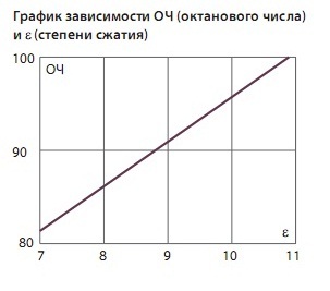

По сути (если использовать среднее) лишь 2.5 V6 24V (209 Hp) требует топливо с ОЧ не ниже АИ95.
2.0 V6 24V (140 Hp) вполне устроит и АИ92

Недопонимание возникло, сравнивая с подходом к эксплуатации Taurus. Есть движки со степенью сжатия 9, с ними ясно - 92-й, но и для ДВС со степенью сжатия 9,3-10,5 часто рекомендуют, опять же, 92-й. Т.е. все с точность до наоборот.
Понятно и то, что кроме степени сжатия важнейшую роль играет и зажигание, но раз в наличии ДД, система должна быть адаптивна в определенных пределах.

For Александр, я так понял, у Вас 2.5 V6 24V (209 Hp) Степень сжатия 11 и по графику как раз 98-й и нужен.
Табличка из "За рулем" сильно смущает.
