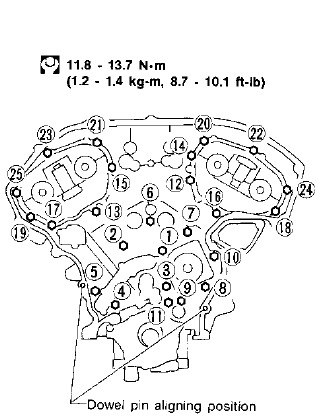

Если опираться на эту картинку из мануала для дорестайлинговой Максимы (стр. ЕМ46)
то получается, что башмак с распылителем должен стоять в передней голове.
В задней голове башмак смотрит вниз и масло из цилиндра будет само протекать в башмак и далее через отверстия на цепь.
В передней же голове башмак стоит вверху. Там-то и нужна форсунка.
Сам их вживую не видел, но по моей логике должно быть так, если они действительно разные.
