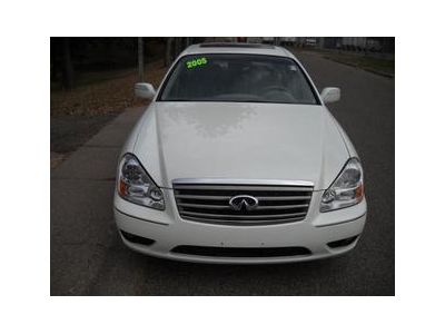

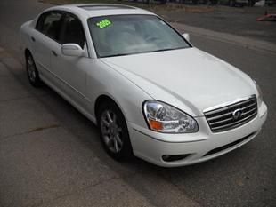

Похоже он вот такое чудо имеет ввиду, как я понял люксовая Теана :cool:
люкс cima, у меня предудущий кузов до 2001 года
