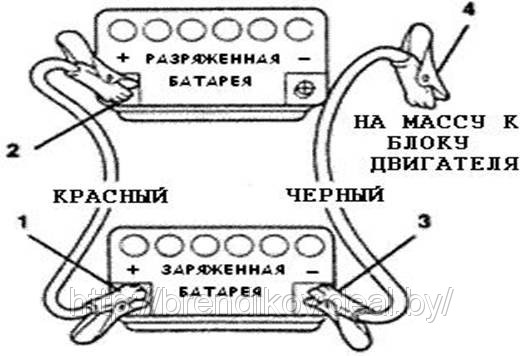

Схема подключения выше на рисунке.
Минусовой провод кидается на корпус подкуриваемой машины с целью исключить из цепи севший АКБ.
У себя клемму "-" можно снять или не снимать.Разницы это действие абсолютно никакой не дает.
Севшая АКБ от генератора за 7-10мин вообще не зарядится.
согласен, на корпус правильнее. Иначе пустая АКБ сначала набирает емкость с донора. Самый правильный вариант, это снять аккумулятор и дать прикурить)
