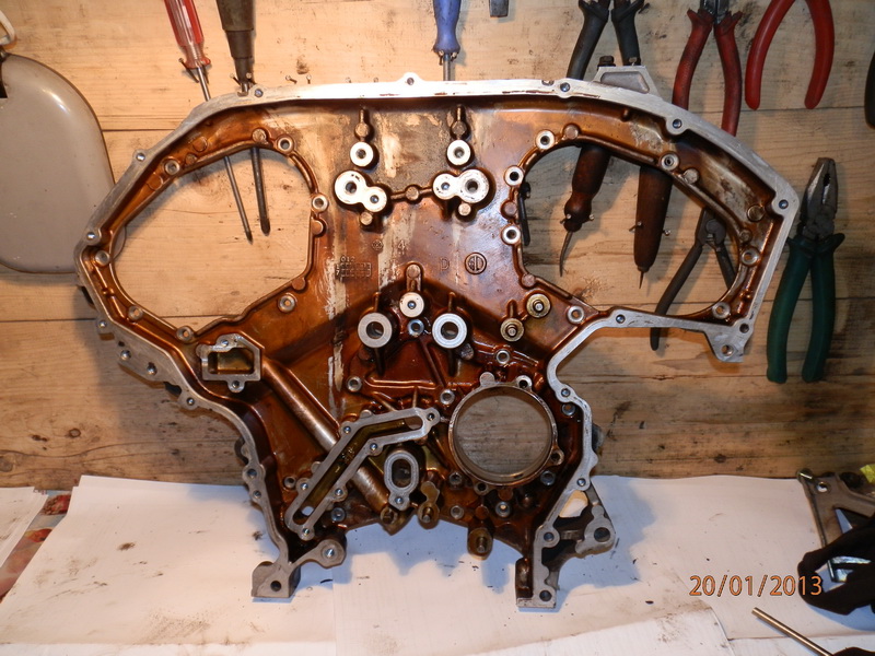

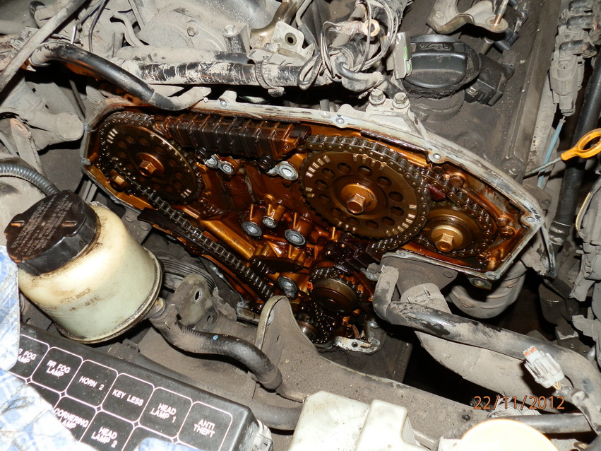

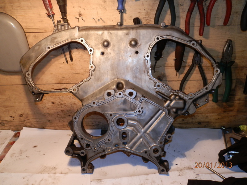

Выложу пару фот того что тебе предстоит:
Общий вид ГРМ:
Спасибо за помощь, как сделаю отпишусь!)shanxaj сказал(а):Должно получится снять эту крышку без снятия маленьких цепей и звёздочек. Но точно не скажу, я то всё разбирал![]()
