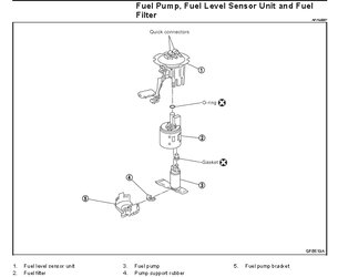

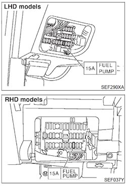

о! понял тебя, точнее что тебе нужно, ты хочешь проверить датчик уровня топлива, (Nissan 22630-40U00 Датчик уровня топлива) который стоит на корпусе бензонасоса вместе с фильтром. будеш снимать надо сбросить давление в бензопроводе вынув предохранитель и проработать некоторое время, а то бензином обольешься.
ЗЫ.можно поступить иначе, снять корпус бензонасоса, и перемещая датчик уровня топлива, измерить сопротивление, должно меняться, а на подключенном, показания указателя топлива, будут изменятся, правда с некоторым запозданием.(если проводка в норме)
примерно так http://automn.ru/nissan-maxima-qx/nissa ... _id2-.html
указатель уровня топлива
