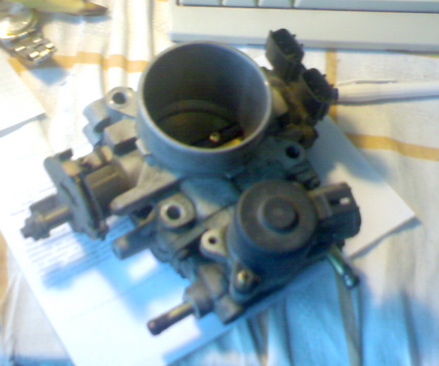

Какой разъем здесь нужно отсоединять при обучении холостому ходу???

Коричневый ,на ДПДЗ находиться.

Где этот Датчик положения Дроссельной заслонки с коричневым разъемом? ПОКАЖИТЕ ПАЛЬЦЕМ

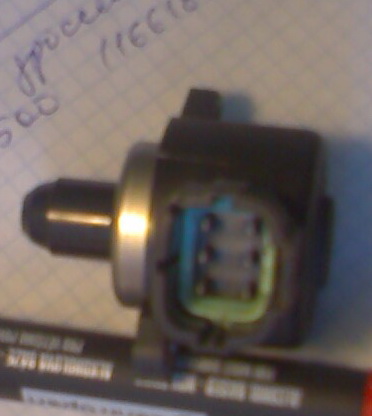

Еще: вот клапан холостого хода. Ну или не знаю, что.
Какие контакты и на какое сопротивление нужно проверять, чтобы убедиться в том, что он - рабочий????
На твоей картинке получается он самый верхний слева, коричневая - это фишка такого цвета на него надевается :cool:

Теперь по сопротивлению обмоток клапана холостого хода (это он на моей фотографии?????)
Правильно я понял, если смотреть так на контакты:
I I
I I
I I,
то сопротивление между двумя соседними должно быть 25...30 Ом???
Вот, для определенности, условная схема контактов:
1 I I 4
2 I I 5
3 I I 6
Замеряли в радиомастерской сопротивление 1-4, 2-5, 3-6. Ничего не показывает
Замеряли 1-2, 2-3, 4-5, 5-6 - показало 23,5 Ом везде. Померили 1-3 и 4-6. Получилось 44,5 Ом
Какой вывод нужно делать?
1 I I 4
2 I I 5
3 I I 6
Вывод: КХХ исправен.
