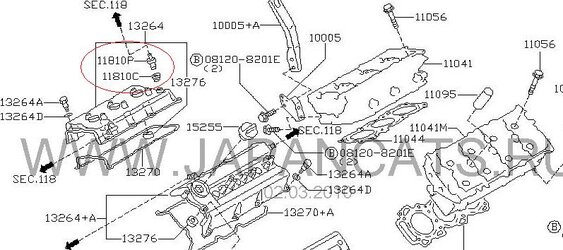

Я конечно не говорю, что проблема 100% в сапуне, но вполне может быть. на сколько я понимаю - клапан вентиляции картерных газов стравливает избыточное давление этих газов. если ему пришел каюк, или засроно все по самые небалуйся, то газам выходить соответственно некуда. ну а для пониания где он находится, то вот картинка, обведено красным. вроде оно.

О, благодарю. То есть нужно чистить именно данную на картинке штуковину, а не толстый шланг, который к ней идет? А то я порывался сделать именно это :)
я не говорю, что проблемма именно в нем))) но ради профилактики непомешает, только помоему чтобы его снять - нуна пое...ся. ну и в шланг загляни.
а вообще - сними для начала шланг, если в нем гамна много, то и в клапане соответсвенно, а если чистый или почти чистый, то заведи двигатель и погазуй. поидее клапан должен сработать при накоплении давления и открыться - выпуская картерные газы. ну опять же ИМХО. могу ошибаться.
