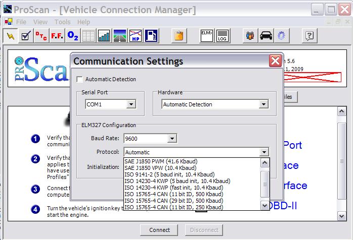

Ребята ,я свой сканер подарил ,теперь жду микросхему с Москвы DS275 ,буду себе новый собирать. Пока потестите эти проги ,последняя туеву хучу зелёных президентов стоит.Две проги с ключиками ,для третьей ключи не нужны.проскан ставьте сначала 5-1 потом 5-3 потом 5-6 ,5-1 регистрируете ,остальные сами потом зарегятся ,я проверял на двух компах.Настроек куча ,протоколов ,до фига и больше ..только в путь.Отпишитесь у кого работает и ощущения передайте пожалуйста.

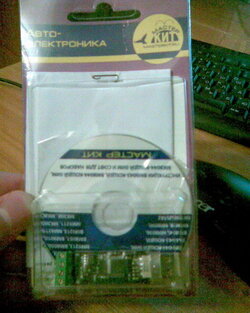

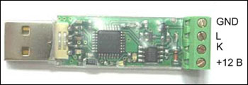

адаптер есть готовый,от мастеркит, вот такой
как его с машиной спарить?
судя по всему уисби в ноутбук, а к разьемам L или K шнурок на диагностический разьем Нашего цефирятника, опять же минус и +12 лучше брать с машины (хотя не факт=) ) в Итоге мы получим обычные импульсы которые мы увидим при диагностике без адаптера только по морганию лампочки ... японцы уже все придумали за нас и сделали а мы какие то адапторы хотим туда прикрутить ... (есть опыт работы с микропроцессорами, думаю тут все тоже самое, закон тяготения никто не отменял)
Ах да и тот кто приобретет уисби адаптер не забудьте потребовать на него драйвер =) , конечно дешевле это все через компорт запитать на стационарный компьютер которому не жалко спалить материнскую плату

Нет я не такой адаптор буду собирать.
Во-первых мой будет комовский.
Второе. На входе от бука будет DS275 ( она самоподстраивающаяся под любые сигналы ,чем меня и подкупила ,) а выход будет на MAX3232CPE -более продвинутая микруха чем 232-я.
Дальше ,мне L-линия не нужна будет,подключаюсь только по K-line и массе.Потом отпишусь про результаты.

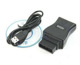

А я недавно купил такую приблуду - под USB. И на торрентах скачал прогу Consult III с кряком ( :D я всегда их качаю с кряком).
Вот только испытать этот комплекс никак - морозы под минус 25 давят. Сижу дома в шерстяных носках.

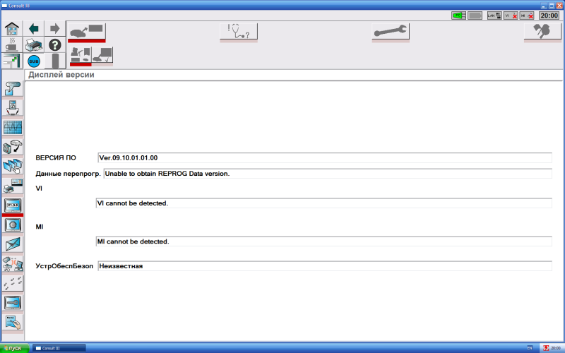

Ребят. Купил на ебей консалт с юсб. Скачал дрова,установил все правильно вроде. Поставил ниссан датаскан 1.52. Подключаю к цефире,все вроде норм. Мозги определяет,НО на самом консалте горит только красный диод,два зеленых никак не хотят. Плюс строка подключения постоянно кубики эти синие скачут. И в самом ниссан датаскан могу посмотреть только обороты двигателя и топливную карту. остальные функции датаскан открываются,но ничего не показывают. Тоесть температура двигателя,показатели МАФ, зарядка АКБ и все остальное стрелочки на нуле. Еще ошибка датчика детонации был,удалилась нормально.Про шу помощи,может программу не правильно настроил или еще что?
