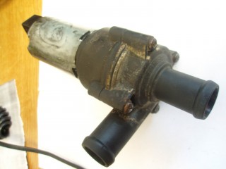

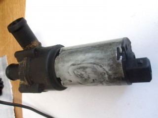

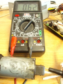

Отчёт о ремонте тосолового насоса Bosch 0 392 020 034. Насос вышел из строя по банальной причине –сгорела машина и в живых остался только он. (вру конечно). )) Моторный отсек выгорел полностью. Но жизнь-то продолжается. ))Поэтому когда был куплен ,новый Цедрик ,взамен старого ,перед морозами встала опять дилемма- где брать насос ?Долго не думая ,со старой машины ,он родной был демонтирован и водружен на законное место в новом, но прошла неделя и он отказал. Проверяю сопротивление – нету.
s320x240
Раз,два,три,четыре,пять…..начинаемразбирать.%20Снимаем верхние саморезы,их всего
четыре штуки. Всё там моем-протираем.

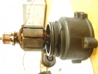

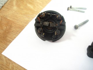

Приступаем к самому насосу.
Отгибаем язычки .три сверху на крышке ,снимаем вместе с держателем счёток. Мелкой, но прочной отверткой,язычки они хорошо разгибаются.таже процедура для четырёх верхних.Вот он разобранный перед нами лежит ,видим,что после пожара ,сам роторный узел ,отклеился от основы ,и болтается сам по себе.

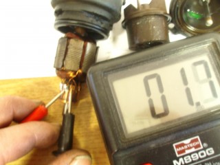

Находим,что бы долго не париться,просто берём и тупо перематываем плохой участок (так будет надёжнее).Перемотали-запаяли.Проверяем.
s320x240

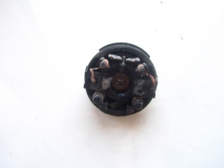

Все цепи звонятся-ГУД в общем.Обработаем наждачкой ламели ротора. Собираем .Вот тут будет первая заковыка.
Как Крышку счёткодержателей надвинуть на ротор контактов – ведь щетки под пружинками.
s320x240
тут на очередь приходит ,моё личное ХАУ-НОУ. Мы счётки раздвинем, потом зафиксируем их на держателях , потом самое главное..
s320x240
тупо обслюнявим и заморозим на улице. Пяти минут на 30-ти градусном морозе и они мертво сидят в своих гнёздах.Потом собираем вместе корпус ,закрепляем небольшим молоточком язычки на свои места и лезем ,за нашей замороженной начинкой.Быстро снимаем с упоров (освобождаем) токопередатчики на счётках.Вставляем всю эту конструкцию на место и вуаля….всё стоит на своём месте.ждём

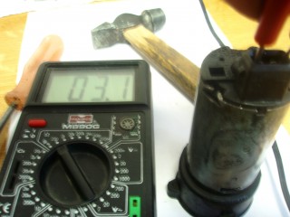

пока оттаивает сутки ждём ,вторые идут уже …можно доставать-теплый воздух комнаты ,сделал своё дело. )) Счётки под действием пружит ,встали на свои места. Тока по ним пошла ,однака .насоса заработала. )) Проверяем сопротивление …..
s320x240
.Его видите на снимке. В Общем ,закрепляем оставшиеся язычки.потом нервно курим и подключаем напругу.Усё вращается .Гуд.Нагрузка на холостом 0.62 ампера. Вэри Гуд.

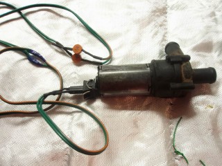

Для запитки насоса от 220 вольт ,нужно когда подогрев машины работает от сети .Для циркуляции лучшей.Насос как помним потребляет 0.8 Ампер ,значит Амперного трансформатора на 12 Вольт постоянного тока ,нам будет за глаза.Подключаем через диоды ,для того ,что бы не крутить мотор печки (они у нас соединены как мы помним).Штекер для насоса , подходит с датчика детонации ВАЗ-овского (боюсь русские детали ставить ужасть как ).Подключаем ,всё проверяем.Гуд.
s320x240

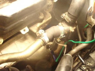

Устанавливаем на выход печки ,в принципе разницы нет ,что на вход ,но мне удобнее на выходе.
s320x240

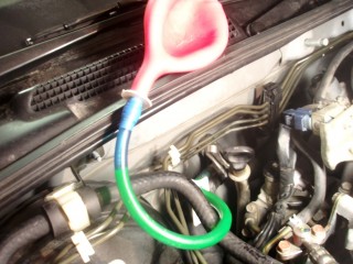

Вакуумируем систему ,выход есть на шланге впуска печки.

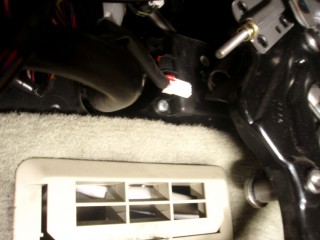

В салоне перед печкой ,стоит краник электрический
s320x240

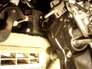

его на зиму можно отключить.Для этого прогреваем мотор ,удостоверяемся что печка работает на всю катушку -идёт горячий воздух и отсоединяем его тут.Для этого нужно снять только нижнюю панель под рулём ,теперь ,когда всё отцепили это выглядит так.краник стоит как раз напротив педали стояночного тормоза.Белый разъём ,ото как раз тот что нужен.
s320x240
Теперь проверяем.Прогреваем двигатель ,выключаем зажигание,потом опять включаем в течении 10 минут ,наслаждаемся бесплатным горячим воздухом.Насос циркулирует всю систему охлаждения и остывает антифриз у нас в радиаторе печки.Краник отключили,потому что мозг компьютера машины ,перекрывает иногда его ,а это нам ни как не нужно.Удачи на морозе.
