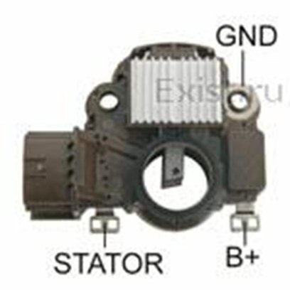

ALT-3511: Генератор Nissan Maxima QX (A32) 110 A
Помогут ли эти.
Ну и было на бочине написано Unipoint ALT-3511, как и в первом ПДФ-файлике. (ALT-3511 (P.216) LR1100-705)
регулятора не видно, он с другой стороны, каталог компонентов на страничке смотри, найди такой же, как у тебя стоит. и его номер каталожный
дописал реле, твой номер гены Unipoint ALT3511 Генератор
http://www.autoshop-tula.ru/category_15_show_all.html среди этих тоже твой регулятор должен быть
на левом рисунке на крышке , должны быть гаечки их открутить, так же снять заглушку и открутить, клемму генератора и крышка снимется, и тогда можно будет увидеть твой регулятор.

-alex- сказал(а):
Сказали что регулятор нужен YR-594 и его нигде нет.
знаешь правильно сказали - его в природе не существует, читай
http://as-auto.ru/as_cat_ref_guide_alte ... oint_2.htm YR-594A ARE5021 Регулятор генератора
продается здесь http://www.donprom.dn.ua/katalog-produktsii/172.html и http://www.donprom.dn.ua/katalog-produktsii/658.html
выпускают его Transpo и Unipoint выглядит примерно так
так что сравнивать всё одно надо и если подходит покупать, а что разъемы разные, так и генераторы разные, если работал, значит всё нормально
ЗЫ. можно наверное уточнить по проводке и поставить, как у большинства стоят гены на 100А где на ток возбуждения идет два провода
Дак сказали-то сказали. Вот сомнения у меня большие.
У YR-594a вообще 4 контакта.
и применяется он для MITSUBISHI
а вот YR-594 применяется для NISSAN MAXIMA и MAZDA 323 (http://www.azimotomotiv.net/urundetay.asp?id=17)
сколько проводов идет на разъем генератора
ДВА черный и желтый. В разъеме генератора торчит ТРИ штырька.
Есть два исполнения для этого генератора (mitsubishi и hitachi).
ниссан - это обычно hitachi, значит особо можно не заморачиваться количеством разъемов, можно ставить контракт, только ищи его с разъемами, чтоб подпаять вместо того который стоит.
