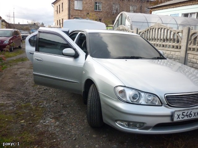

Вот собственно и всё! Остаётся только любоваться :D
как горит:
вид 1:
вид 2:
вид 3:
Пы.Сы. По-моему, эти повторители смотрятся гораздо симпатичнее, нежели родные "желтки" :)
чессно не вижу смысла , хотя .... , может потомучто у мя их вообще нет........
я б наоборот их убрал совсем....
Смотрятся ЗЕР ГУД :D
Смотрится отлично! Сам подумываю о замене на прозрачные.
Mark Hugo, сорри за оффтоп, что за фары стоят на машине?

Если честно, не знаю. Я просто ткнул пальцем на картинку и сказал "вот эти":) Ребята сами заказали и поставили.
