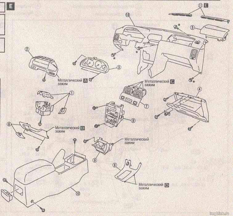

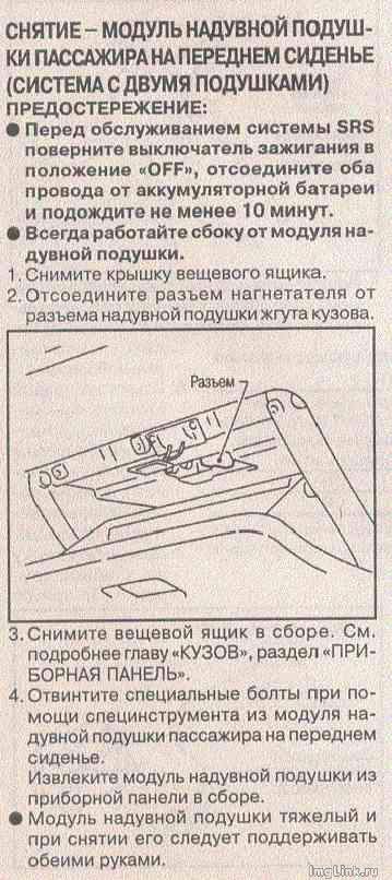

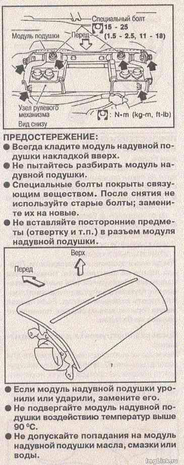

Вот тут вставки из мануала посмотри, надеюсь поможет!
