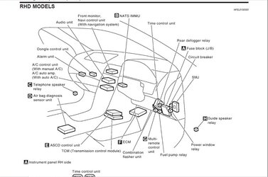

Прикупил электро сиденья, хотел подключить к штатным разъемам под сиденьями (были подмотаны синей изолентой), в разъемах 2 контакта, один провод черный, другой красный. По идее это питание сидений (хотя в схеме вроде цвета другие), а не подогрев (которого штатно у меня нет). Сидушки не работают, напряжения в разъемах нет, хотя кидал времянку от прикуривателя, они работали. Смотрел по схеме они идут через предохранитель в коробочке около аккум на 30А и потом через автоматический предохранитель CIRCUIT BREAKER 1 под панелью в салоне. Где этот CIRCUIT BREAKER 1, кто знает? Потому что тот, который под капотом целый, тем более на него завязана вся водительская дверь, хочу глянуть этот автомат, проверить напругу на нем. Не хочется колхозить с проводами если штатная проводка есть. Заранее спасибо
На А33 вот здесь
