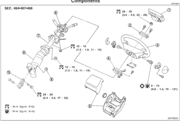

    47.3 КБ · Просмотры: 4 565
У меня тож дребезг какой то в баранке был- разобрал всё что только можно. Чуть рулевую колонку не поменял, а оказалось всё просто- внутренний механизм замка зажигания разбитый вот он то и дребезжал, а звук отдавался в колонке и в руле. Снял замок набил туда ЛИТОЛ- неделю ездил в тишине. Надо узнавать сколько стоит комплект личин)))
У меня на кочках был дребезг - заменил крестовину которая находится в кожухе на рисунке по №8,
так же было лязганье когда руль крутишь, в том же кожухе бал пластиковый стакан, который крепился к колонке №7, он тупо отскочил с защелки и при поворотах руля лязгал по крестовине. С лязганьем пол года ездил, там даже стружка от стакана была нарезана крестовиной ))
