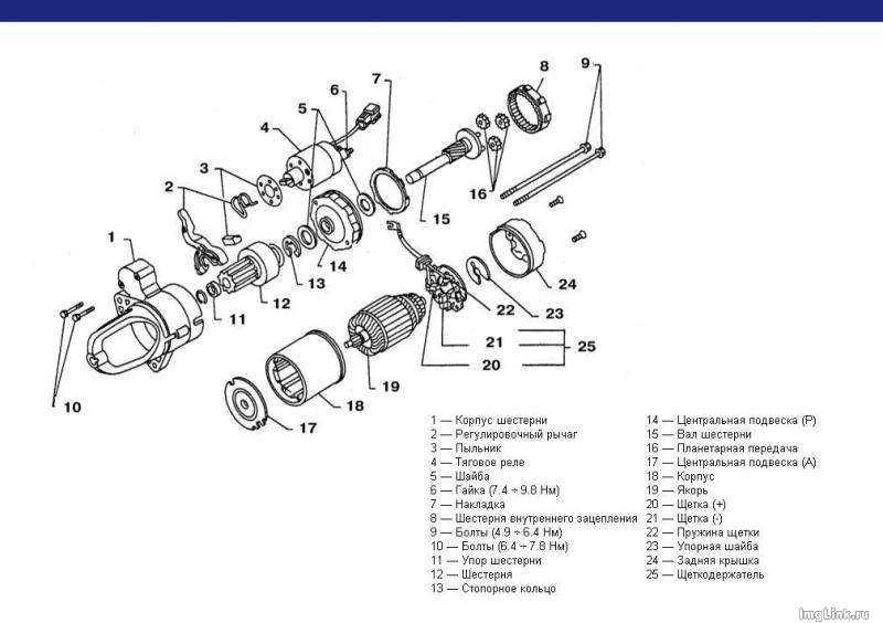

какие именно два вида?! они по моему все одинаковые разные у нас бендиксы по числу зубьев...(до рестайлинговые после рестайлинга)WaterCube сказал(а):Последнее время стала плохо заводиться машина. Слышен щелчок втягивающего, а стартер не крутится, или крутанётся вяло полоборота и тишина. Говорят, щётки в стартере износились. (кстати, какие именно, их там два вида разных)

а мне кажется все таки тема не нужна...проблема только в щетках... другого процента я не вижу... якорь редко умирает...а учитывая что у него никогда не менялась контактная группа... значит это только они)))Андрей_Сургут сказал(а):Вот люди....
Во первых щетки на стартере только одни!!!
Во вторых - ты сначала сними, разбери его и посмотри - 99% щетки (судя по описанным симптомам).
В третьих переберешь правильно (на сайте все есть) и будет тебе долгое счатье
PS тему пока закрывать не буду вдруг это и есть оставшийся процент!
Ну как сказать одни, скорее всего человек имел ввиду,что плюсовые и минусовые, вот твой вопрос как раз к плюсовым скорее всего, вскрытие точно покажет, но они просто чаще стираются, так как больше используются!А то вы так накинулись на человека!Илюха ты давно ли асом то в этом вопросе сам стал, пока не разобрал стартер сам!Андрей_Сургут сказал(а):Вот люди....
