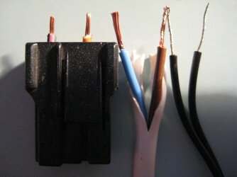

И ещё, нужно ли заменить все провода идущие на динамики?
Фотка провдов: http://depositfiles.com/files/37w8yp376
Провода стоят видимо ещё заводские(№ 1 слева). Есть провод покупной, обычный, сечение чуть больше вроде бы чем щас на машине проложены(в середине)(может он подойдёт для питания мафона от АКБ, потому что он щас не напрямик от аккумулятора питается) . И в комплекте с колонками шли провода (№ 3 справа), на передние динамики они дотянутся, а вот на задние уже наверно нет.
Какие лучше? Или может вообще не ставить других, и так сойдёт :)

средним проводом можно смело подключать ГУ.
проводку на дины лучше поменять.
