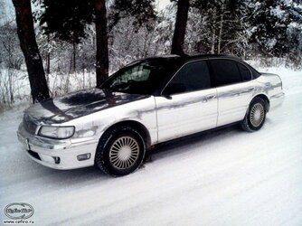

dadooda сказал(а):
Merin сказал(а):
А прикольно было бы всего Цефирика под хром залить 8)
вот так она выглядит в хроме
Видел тебя пару раз :D Конечно, на вкус и цвет... но равнодушных взглядов не будет - это факт!!! :) хромированное авто выделяется из потока прям с первого взгляда!
