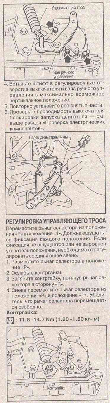

Возможно надо регулировать рычаг коробки он у тебя не четка встает на режим P ты поищи в поиске я где то видел как это сделать .Там не чего сложного нет .Один человек регулирует тягу рычага ,а другой переставляя режимы смотрит четкость включения .

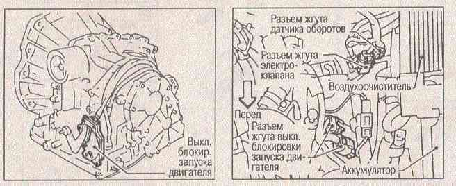

Выключатель положения парковка-неитрать нужно смотреть и всю проводку идущую к нему.Выключатель находится на АКПП.К нему идет фишка с 10 проводами разъем черного цвета.
Но это на 33 кузове,на 32 может отличаться.

+1 смотри картинки!Удачи!
Думаю поможет! ;)
