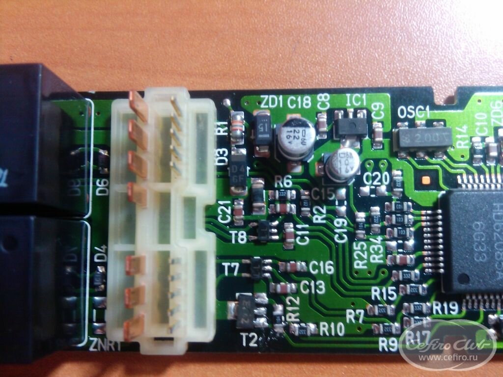

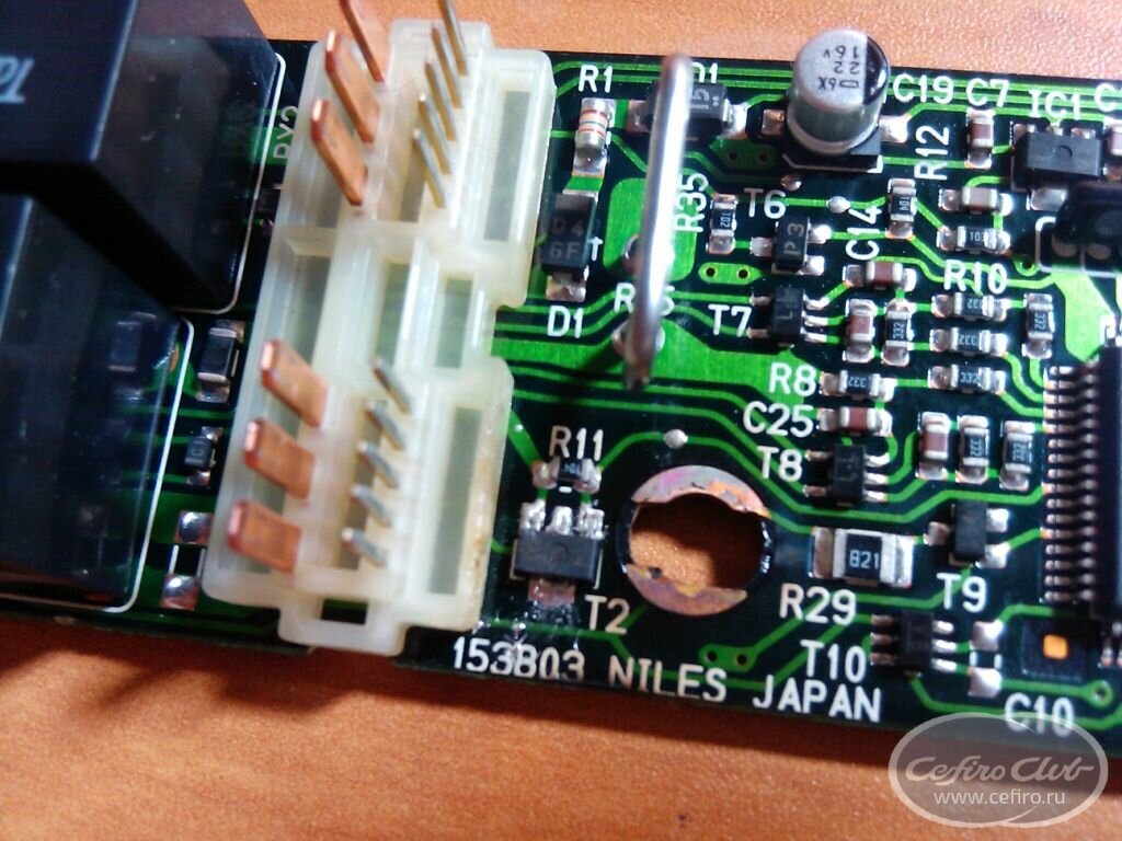

Парни всем привет. Ни чего подобного не нашел по этому решил написать. В бщем есть проблемма: имеем два стеклоподъемника: один пассажирский а другой водительский. Проблемма такова: при открвывании двирей в двери должна загореться лампа подсветки. Все это есть но только на водительской двери а на пассажирской нет. Методом тыка ( замены местами блоков стеклоподъемников ) понял что проблемма со стеклоподъемником пассажирским. Я даже нашел что иммено перегорело, но вот проблемма!!! НИ ГДЕ НЕ МОГУ НАЙТИ ЧТО ЭТО У МЕНЯ ПЕРЕГОРЕЛО. Машинка в подписи.
Нижи прикладываю фото:
Не могу понять, как стеклоподъемник может влиять на подсветку?

я тоже не мог понять как это влияет. Однако расскажу: дело в том что в дверь приходит отдельный минус от кузова и заходит он сначало в блок управления стеклоподъемником а уже от тужа выходят отдельно на сам привод стеклоподъемника, замка и подсветки. Если например с пассажирской двери вынуть этот блок и потом на водительской дать комманду "закрыть все двери" то пассажирская не закроется!! можешь сам поэкспериментировать!!! хотя незнаю как это будет у тебя

Я хотел сказать что незнаю что это. Резистор, теристор, стабилитрон и т.д.
А вообще на фото плохо выдно но разглядеть можно что там написано и помоему там написано Z3 инет дал что это стабилитрон но по форме и размерам не совпадает

Это я знаю. Но по-моему, электропривод стеклоподъемников никак не сязан с подсветкой. Если конечно подсветка сделана не кустарно ( я делал себе подобную подсветку, запитав ее от стеклоподёмников)
А вообще на фото плохо выдно но разглядеть можно что там написано и помоу понять.ему там написано Z3 инет дал что это стабилитрон но по форме и размерам не совпадает
Похож на транзистор. А так, действительно, без маркировки не могу понять.
думаю дать мастерам теле-радио аппаратуры....там разберуться если дело именно в нем.
была такая байда с подсветкой, за включение подсветки отвечают концевики в виде кнопок с резиновыми пыльниками, проверь массу - она на их крепёжных болтах, да кстати у меня всё со снятыми блоками стеклоподъемников работает, походу не там ищешь
