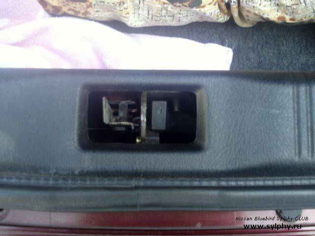

попал в аварию- въехали мне в зад. Кузовню сделал, но остался нерешённый вопрос. Всё время горит лампочка в багажнике, я её сейчас выкинул и езжу без подсветки багажника. получается замкнул концевик багажника. Я так понял, что он находится где-то в задней панели рядом с замком. Где его искать и как отключить?
под правой петлей багажника, где акустическая полка, есть кнопка включения света в багажнике.
смотри там. удачи.

сегодня порсмотрел, что там да как, так и не разобрался, какая то хрень ходит получается, что она и открывает багажник, как я понимаю, а кнопки типа как на чайзерах я не увидел, теперь не знаю даже как свет туда подцепить:( а вообще на японцах у всех постоянно свет горит в багажнике. Излазил просто весь багажник и не нашел ни какой ни коробочки ни кнопочки чтобы отключать свет
