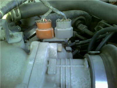

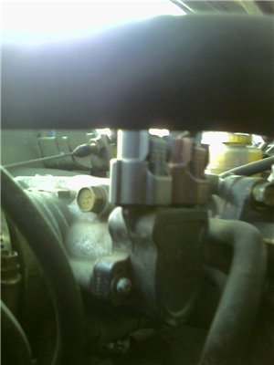

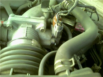

Привет ребята, неподскажете правильно ли ДПДЗ стоит? может сдвинут, уже 2 человек на ДПДЗ обращал внимания.
Вот фотки:
ЗЫ: Скажу честно один болтик крутанули чуток, просто вместо КХХ выкручивать стали :) но почти мгновенно осознав это :) быстро закрутили на место, помоему не сдвигали с места его вообще, просто болт крутанули на пару оборотов:).
Перепады на трассе бывают из за забитой сеточки в бензобаке которая стоит на насосе !!!
Здорова, написал в личку. СтоИт вроде нормально, там просто прорези в нём в датчике не круглые а овальные, т.е. можно крутить вокру оси сам датчик относительно ДЗ. Может он у тебя сбит банально..... там на пол милиметра сдвинеш - чувствительно.....
