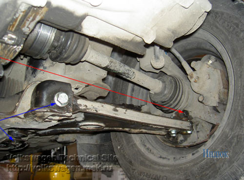

Вобщем ехал по главной дороге, поворачивал во двор и не расчитал скорость... Немного занесло и налетел на бордюр передним правым колесом. В итоге оно сместилось в плотную к арке и трется об защиту :( .
Ехать так было невозможно, решил поставить запаску (ее диаметр меньше) и заодно посмотреть, что там случилось... Снял колесо - погнулась железяка, покрашенная в черный цвет (сфотать что-то не догадался). Вобщем самая главная опора. Помогите плз с определением этой запчасти... Т.е. тяга, стойка вроде как не пострадали визуально, а самая мощная опора погнулась :(
Нашел фото другой машины. Вроде как это рычаг. На этом фото искомая деталь закрепляется болтами, помеченными синими стрелками. Что это за деталь у Cefiro A33 VQ20?
Немного непонятно, но кажется, рычаг погнул.
Ну да, это рычаг.

Опиши точней об что шоркает о какую часть куда колесо ушло в верх вниз или как .
Я тоже вот думаю, это как надо в бордюр заехать, чтоб рычаг погнуть o_O
Да как-то не сильно въехал... Скорость километров 20 уже была. Диски просто 17", резина низкопрофильная и давление 2.7. В итоге все на рычаг пришлось.... Само колесо взад ушло. Т.е. если на машину сбоку смотреть, то ушло влево в сторону зада резиной в притык к арке колесной. Само колесо целое.
Так-то смотрел - вроде кроме рычага все нормал визуально. Плять еще привод передний.... Как бы там еще чего менять из серьезного не пришлось :(
А проушина на поворотном кулаке(куда шаровая рычага входит)целая?

Что-то не догадался посмотреть. Торопился. Главное узнал, как эта штука называется. Остальное думаю на СТО уже смотреть
