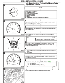

Уважаемые коллеги. просветите. при настройке КХХ не выставляются обороты на 750. При снятой фишке КХХ регулировочным винтом выставляю обооты 650. Здесь проблем никаких. Глушу двигатель, одеваю фишку КХХ. Завожу - обороты 550. Самодиагностику делал ранее - ошибок нет. При настройке КХХ сброс ошибок не делал так как моя А32 не самодиагностируетя, а под рукой сканера нет. И еще заметил что машина начала греться при нагрузке. Ранее при такой же температуре было все нормуль. В чем может быть причина?

причина вот: Основные самостоятельные настройки двигателя, в часности КХХ и ДЗ "... как изменяется УОЗ в зависимости от положения регулировочного винта КХХ. ДА-ДА-ДА! Он при вращении этого винта меняется и довольно сильно, поэтому то и очень важно правильно настроить КХХ..." мануал A32-EC стр 34 прирегулировке КХХ устанавливают УОЗ A/T: 15°±2° BTDC (in “N” position), который в обязательном порядке влияет на температуру двигателя и соответственно ОЖ.
