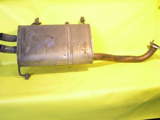

Всем привет :)
Оцените, плз, б/у глушитель для А33. Мой плох, хочу заменить на б/у, но инфы на него нет, только фото. :( Это плохо, но пока других вариантов нет, хотя может кто подкинет.
Вот фото:
Скажите плиз, что-нибудь понятно из этой фотки или лучше от греха подальше не брать кота в мешке? Я полагаю, что данная машина примерно еще года на 2-3, дальше постараюсь поменять, но тут как сложится (с финансами конечно), сейчас другие задачи.
Как-то на вид не сказать, что совсем уж хорош.
Или может кто подскажет хорошие контакты, кто контрактное возит и при этом можно узнать "чуть" больше, чем просто фотка :) ? Буду благодарен.
глушак от 210 кобыльной на твою клячу непойдет
Точно от A33 VQ25DD.... ИМХО подойдет.
За клячу спасибо, конечно. :LOL:
ну вот, два разных мнения. А что на счет как бы качества? Что-нибудь можно понять? Может он уже заезженный? :(
Да, вроде, нормальный глушак...так на вид.
То, что черный на конце, это нормально, у всех так DD так.
Все, что можно сказать.
А так смотреть надо, чтоб не ржавый и не дырявый был.
А скока денег за него просят???
3 рубля просят.
в том-то и дело, что оценивать надо только по фотке. :( Ни покрутить повертеть возможности нет, ибо сам глушак я даже не знаю где находится, но где-то далеко.
Инфы человек тоже никакой не знает - ни какой там пробег "донора", ни сколько лет ему...
Вот это и не нравится. Может на фотке ничего страшного, а на деле окажется полу-проженный, так я поменяю шило на мыло тогда. :(
Да еще игнаша говорит, что не пойдет на мою машину. Так вообще тогда фиг знает :(

Доброго времени суток. При покупке своей Цифирки у нее отсутствовал глушитель, точнее отсутствует последняя часть (бочка). Ездим так второй месяц жутко надоело. Нашел в интернете вот такой ништяк.
filecpd.php
Но как я понял этот глушитель от 2.5 литровой цифирки. Подойдет ли на мою A33 VQ20DE 1999г.в.?? меня интересует только бочка все остальное целое.
приварить и водосток можно дачный, а нужно что бы было по фен-шую. Судя по дромовским каталогам бочки отличаются только хомутом (на PA33) и все... визуально один в один...
зайди в экзист, или другой каталог и посмотри применяемость, если номера сойдутся то подойдет, без переделок
даже ценник одинаковый
Вчера заинсталлировал бочку от PA33 на A33... все подошло один в один, ни каких плясок с бубном не было. Только почему то выхлоп только с одной трубы идет а не с двух ((
выхлоп и будет из одной трубы
со второй дымить начинает при высоких оборотах
