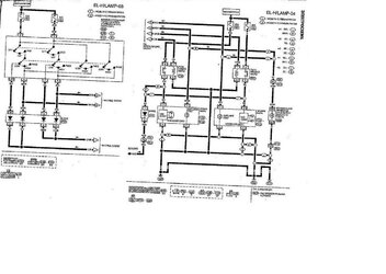

не горит дальний свет, с ближним все ок..а вот дальний нет. Проверил предохранители, релюшки, сами лампочки. В чем может быть проблема и как её устранить?

Релюшки щёлкают?
Таблица предохранителей А33
https://www.cefiro.ru/forums/viewtopic.php?t=17875
    99.7 КБ · Просмотры: 75
Переключаешь на дальний кратковременно или на постоянно?
У меня до этого была королла в 100 кузове... На ней был похожий косяк. Ближний горит, переключаешь на дальний - ближний тухнет, а дальний не загорается, при этом горят габариты и лампочка включения дальнего света на приборке. Но при этом если "мыргнут", потянув на себя свет горит. Если конструкция переключения ближнего/дальнего у короллы и цифры одинаковая, то должно помочь. Смысл был такой: снимаешь ручку переключения ближний/дальний, тама типа тумблера стоит. Когда на дальний переключаешь он через пружинку давит на контакт замыкая его. Вот видимо пружинка и ослабла. Попытки поправить ни к чему не привели.

точно такая же ситуация и у меня..моргать получается...а если постоянно включаешь..не работает :-(
