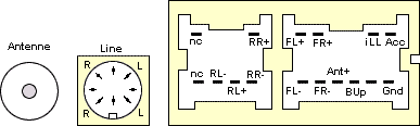

Короче у меня был Лаврик покатался я со штаткой не долго поставил в дальний угол ну на всякий случай. И я не ошибся, пришлось расстаться с Лавром (квартира важней) и купить ТАЗ 2106. Пришлось думать как слушать любимую музыку, при это модулятор отпал тоже (гавно китайское), кассеты не напишешь долго за чейнджер залупили 2р на разборке. И тут я вспомнил, в зади Кларика есть разъем для чейнджера 8пиновый, после прозвонки мне стало ясно что используется только пять контактов "левый +левый -" правый+правый-" и +12В для активации АУХ. На рынке 8пиновых разъемов не было купил 7пиновый припаял провода на конце джек для наушников вывел управляющий плюс через кнопку, подключаю к SonyEriccson K790 через провод включаю плейер и радуюсь

Про 8 пиновый разъем... Подскажи, пожалуйста, где тут +12? Левый и правый обозначены, еще что-нибудь надо подключать?
