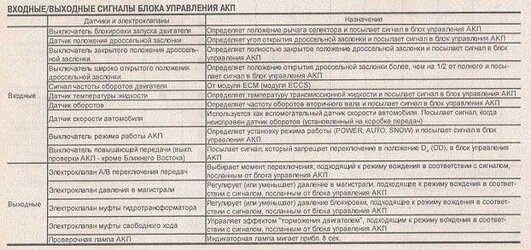

Объясните, знатоки, какую роль он выполняет в коробке и как работает?
Я думал он крутится, а он весь пластиковый, вроде с неподвижным пластмассовым цилиндром. На датчике стоит маленький значок "MITSUBISHI"
Все что нашел.
    70.7 КБ · Просмотры: 23 773

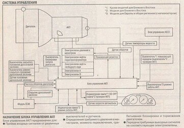

В мануале говориться что датчик скорости состоит из импульсного генератора, который передает сигналы скорости на спидометр, а затем уже спидометр посылает сигнал на ЕСМ.
    51.4 КБ · Просмотры: 23 683
Датчик скорости АКПП судя по мануалам работает исключительно для коробки, точность его показаний думаю не устраивала инженеров да и считывать скорость с ведущего колеса не совсем корректно, скорее всего по этой причине в наших Ниссанах скорость выдает модуль ABS который имеет 4 датчика, точность которых на порядок выше. Сигнал от ABS поступает в панель приборов и затем только попадает в коробку. Вот только учитывается сигнал от панели при неисправном датчике в самой коробке. Думаю многие замечали, что переключается коробка на гололеде от своего датчика. Одно остается неясно, как это все работает в комплектациях без ABS.
