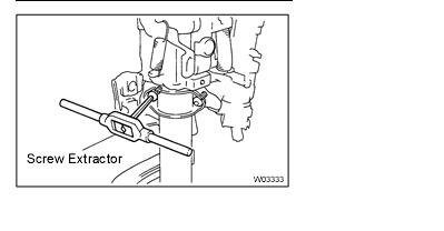

Замок багажника снимается просто. В дверях посложнее, тесно очень, рука с ключем с трудом проходит. Точнее снять еще можно, а поставить будет сложнее. С замком зажигания не смог разобраться. Писал на форуме. Посоветовали снять всю болванку в которой цилиндр замка вставлен. Для этого нужно ответкой или узким зубилом выбить на плоской поверхности 2 болтов резцы под ответку и вывернуть их. Я так и сделал. Для интереса попробовал закрутить на место, но как ни крути, болты все равно жестко не закручиваются.
Думаю нужно вынуть только сам цилиндр. А как это сделать не знаю. В книге по тойоте показано что надо повернуть ключь в положение АСС и нажать на железную пимку на корпусе. На цефиро тоже есть такие же маленькие штучки, но похоже это сквозной стержнь. Выбить его на снятой с машины колонке не смог. А на машине вообще будет затруднительно. Может кто знает другой способ?
    18.7 КБ · Просмотры: 1 376
    11.5 КБ · Просмотры: 1 380
